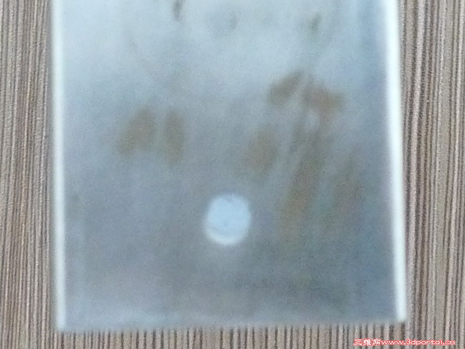

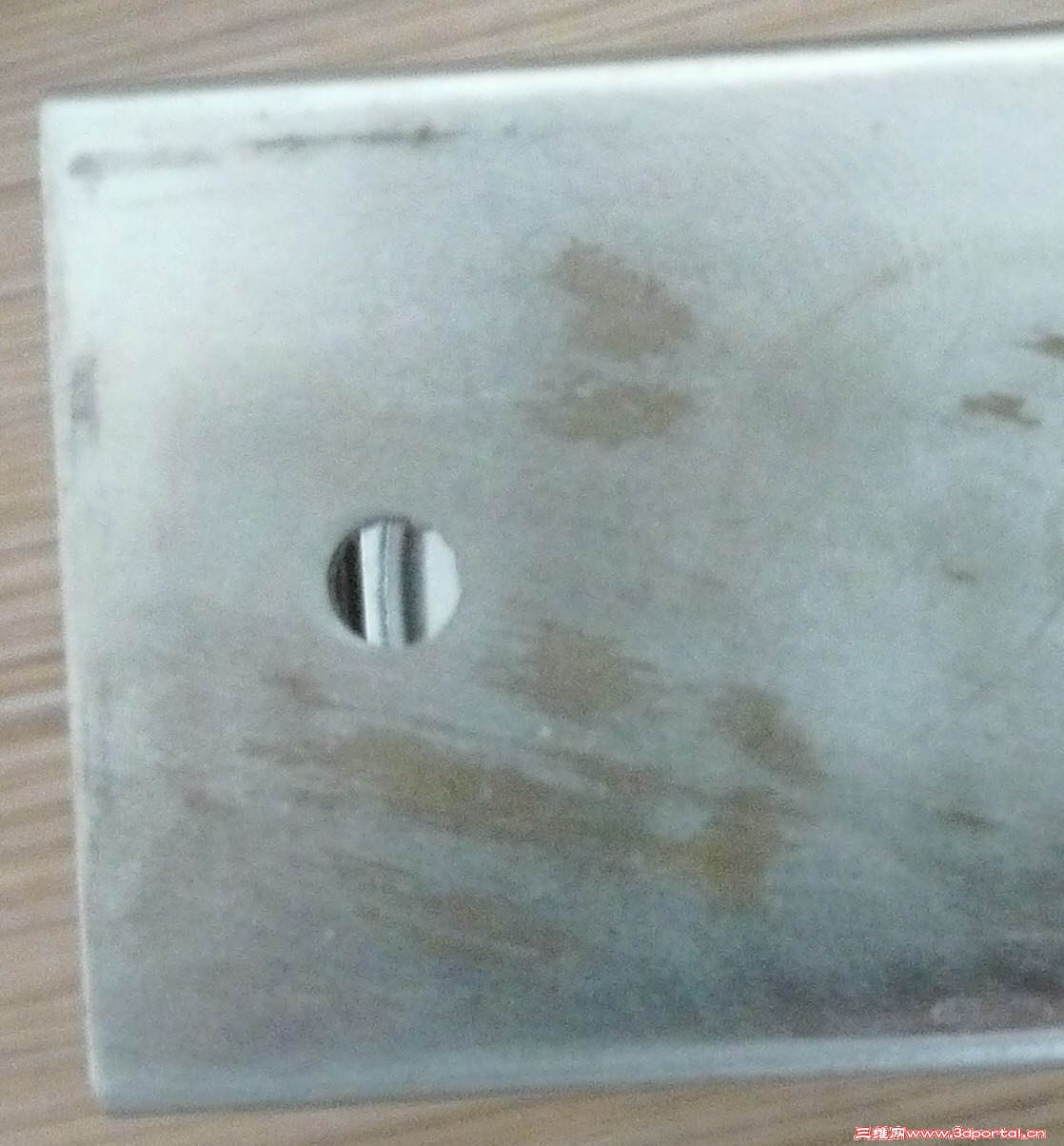

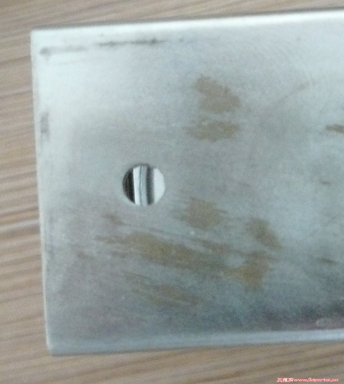

最近公司有批不锈钢方管抛光后清洗后没过多久表面就产生一种黄斑。/ i) O$ {# Z" o7 r
产品是经过酸洗后再拿去抛光然后再进行超声波清洗的。清洗过后没几天就产生了。
4 q) ^$ H5 @4 V, d4 ?0 _& |+ p! \2 L1 t: h! W7 ^# _% [
1:有没有什么快速试除的方法;
* p1 n2 r, o3 R2:要经过什么处理后表面不会产生黄斑;
: [2 s4 a* ~) M8 _& Z+ J4 ~3:抛光后表面出现的黑色状怎么处理。
& w' Q* c; U9 v# b) u希望高手们能帮忙。
发表于 2010-9-20 14:54:21 | 显示全部楼层 来自: 中国江苏泰州
建议对材质进行化验,看看材质有没有做假?一般情况下304管材不会出现抛光后清洗有黄斑的现象。
发表于 2010-9-21 08:27:44 | 显示全部楼层 来自: 中国广东东莞
1# qsxchina 一般sus200,sus400系列含镍低是不适合酸洗的,会发生工件表面变色。最好抛光后清洗再做钝化处理,不要酸洗。

酸洗后局部电解抛光后钝化

钝化就好了 钝化液的配方 N多 直接搜索论坛就是了  已经有了这样的黑黄斑 可以把 电解抛光液 加温到80-90度后放进去 泡一下 拿出来就是了 (我的电解液用的是磷酸 硫酸)
