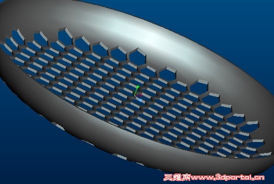

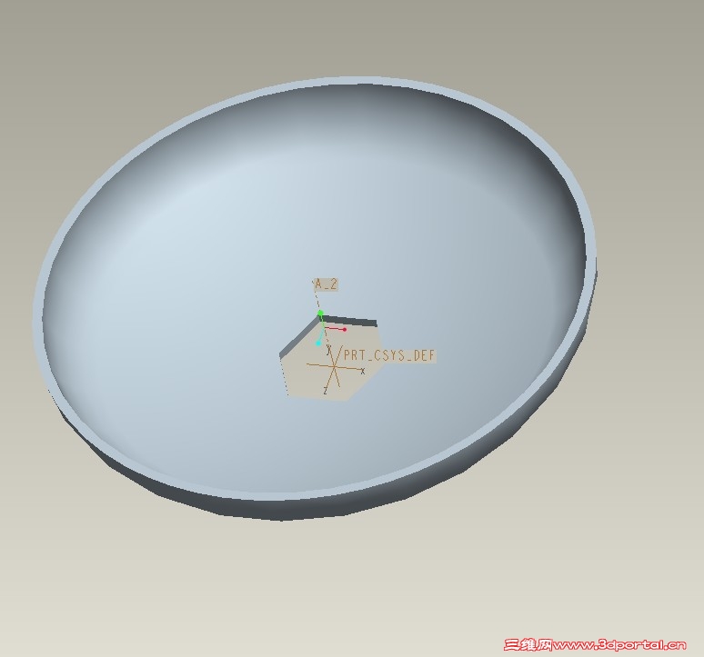

图样是这样的 2.jpg   我先投影 在碗底做了一个六边型投到碗的内面.然后对投影特征阵列 .然后做拉伸切除材料 .可问题出来了拉伸命令让我选一个草绘项目 或者做一个  可我想拉伸的特征是投影出来的6边型.不能选取.怎么办?看原始别人的模型树上拉伸特征中的草绘图是这样的 1.jpg 周围都是数字2 我不能修改 说受到约束.总不会我要做投影的拉伸特征 得再做一个6边型的尺寸和投影前的一样的吧?

发表于 2010-9-22 19:30:49 | 显示全部楼层 来自: 中国广东广州
那个不是2, 是引用边创建出来的。
4 W: v0 _! Q5 o3 ?. V: o9 V5 [# _ 是进入草绘界面后 ,利用 “使用”通过边创建图元 工具,选择中间那个六角形就OK 了。
发表于 2010-9-24 10:35:53 | 显示全部楼层 来自: 中国四川乐山
不在一个草绘平面你怎么选的到嘛, 你可以使用 边 那人个命令把那个投影选到你的草绘平面上来就可以了
