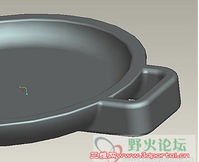

旁边的手柄用什么方法做最好.小弟认为在底面 拉伸实体. 然后扫描切割实体内部 的多余的 (方法可能很笨).就是中间的操作不怎么会  还请会的或者有更好方法的高手 帮帮忙最好把PART上传上来.我的是4.0的 谢谢 2.jpg

一个简单的扫描呀~
发表于 2010-9-23 16:55:16 | 显示全部楼层 来自: 中国广东肇庆
大特征旋转,小特征拉伸

麻烦各位把PART上传上了叫小弟参考下 手柄拉伸 后多余的怎么切除?

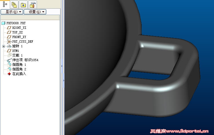

发表于 2010-9-23 23:54:32 | 显示全部楼层 来自: 中国广东广州
Zzzzz..... 这样~
saomiao.prt.rar
86.54 KB, 下载次数: 21
发表于 2010-9-25 19:28:02 | 显示全部楼层 来自: 中国浙江宁波
小特征拉伸拔模后,再用面CUT,然后再倒圆角应该能搞定、
