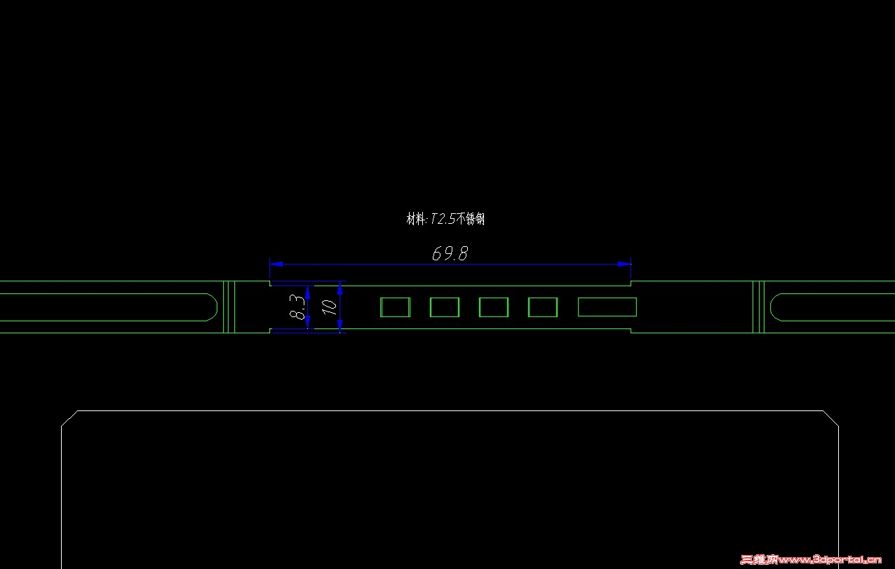

最近做了一套不锈钢传动杆切口模具,发现在切口时不能退料(切料粘在切口模上面),请问大家有什么方法解决?附CAD排样图。

1# YoungSpring_09 切削时产生了高温烧结,废屑粘结在凸模上。建议在冲切削时把凸模刷上硬质齿轮油,或者石墨调和机油,使之将切削时的高温汽化之
 楼主| 发表于 2010-9-24 09:57:40 | 显示全部楼层 来自: 中国广东中山
1# YoungSpring_09  切削时产生了高温烧结,废屑粘结在凸模上。建议在冲切削时把凸模刷上硬质齿轮油,或者石墨调和机油,使之将切削时的高温汽化之1 q0 ]0 a: s- I  ^5 I
hbzyg 发表于 2010-9-23 18:54 http://www.3dportal.cn/discuz/images/common/back.gif
8 K+ ~- O" g* b
非常感谢你的回复,我按照你的方法试了,每冲一次加一次油都还是不行!希望还有其它方法......!
发表于 2010-10-22 19:27:48 | 显示全部楼层 来自: 中国吉林长春
可不可以考虑在切口凸模上做点文章  ,比如加个退料销之类的
发表于 2010-10-22 21:24:14 | 显示全部楼层 来自: 中国广东深圳
同意4楼的观点!可以试试
