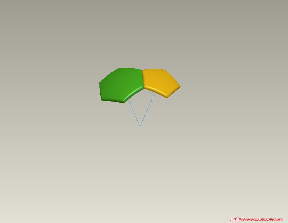

: \! _. A( e& j2 L  j如图,这个是足球的一部分,我学别人做个足球。现在我想把绿色的合并面沿着黄色的那个转过72度的(旋转轴为与黄色面垂直的那条线)。2 C) Z' ]( A, X2 C  M( M2 i: C/ x
1.我是利用编辑菜单下的“特征操作--复制--移动--旋转--曲线、边/轴”这个方法来做的,但最后老是失败,说是“缺少牲参照,无法构建特征”,这是怎么回事呢?2 l" C9 O' N+ J% n
2.我还试过把合并和倒圆群组之后用阵列的方法,发觉点了那阵列的图标后,我的proe4.0只是闪一下后并没有弹出阵列的那个选项面板来哦。, }8 e/ z* v% H+ ?$ T* O
是我用错了方法?我看见别人的文件里是用“曲面转换”来实现的,但我找不着。还是我的proe4.0的本身问题?因为我的proe4.0是免安装版的。有好心兄弟的帮我看看吧,解决后请一定告诉我详细的步骤啊。急!!0 c( k9 x2 I, i3 M) T

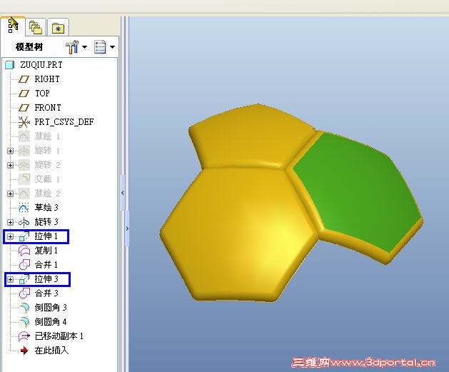

发表于 2010-9-24 14:29:52 | 显示全部楼层 来自: LAN
画法有问题. 注意父子关系!
6 d' C# B8 Z/ o0 e& R' s拉伸1  和 拉伸3 的草绘要进入到草绘界面引用边方式做出, 而不是直接选择已画好的五边形/六边形.: \/ W7 ]' y/ j; ?
5.0PART.
zuqiuhuafa.prt.rar
89.98 KB, 下载次数: 4

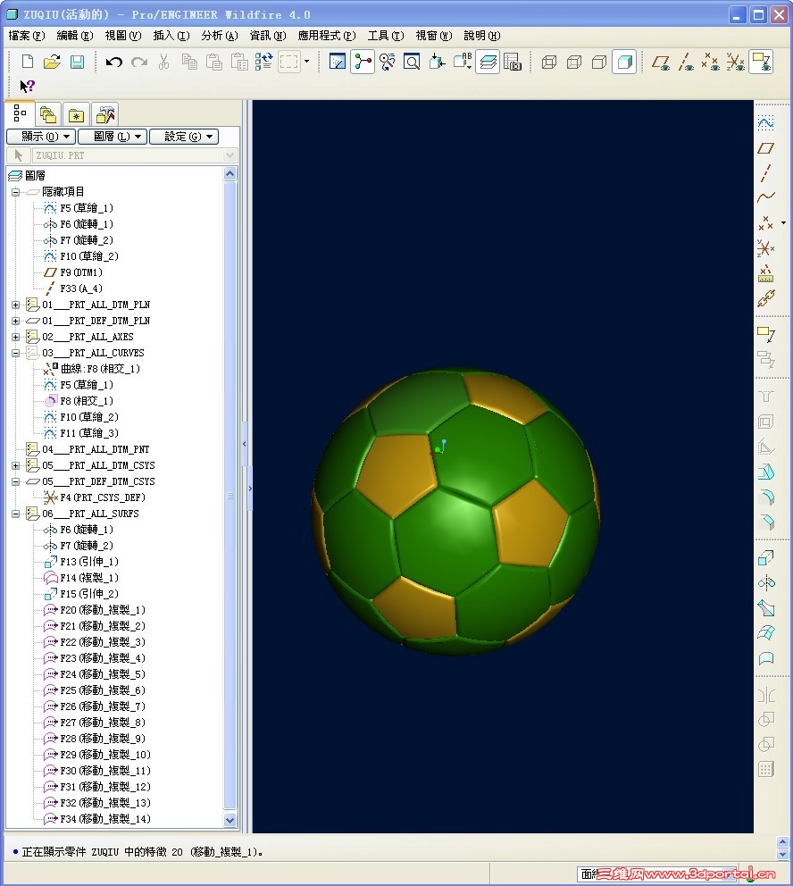

* z& i5 s$ R8 K0 i* V5 M这位兄弟谢了,你的文件我4.0版的打不开,于是我刚又试了一下,发觉如果我(不改变画法的情况下)只需要把屏幕右下方的过滤器改为“面组”然后再点选那些面,这样就可以用编辑菜单下的“复制--特殊粘贴”再在屏幕下方弹出的面板里选旋转的操作了。: C6 C  k' z6 Q# \9 l  L
最后完成如下:4 V: O% i. U! p6 ^2 A
zuqiu.prt.rar (961.01 KB, 下载次数: 2)
