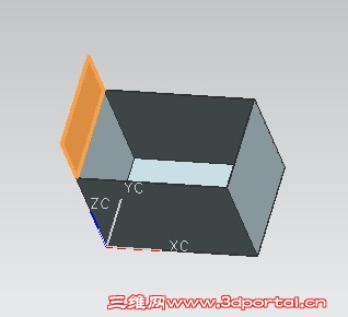

小弟我刚学UG,我用的是6。0的,我想让一个实体沿一条直线旋转,我画的是一个箱子,箱子都有一个盖嘛,在箱子盖打开的时候盖和箱子互成一个角度的,可是当我想让盖旋转的时候,箱子也一起旋转了,我的箱子和盖并不是一体的,求个位大虾帮帮忙,小弟在此谢谢了!
发表于 2010-9-24 14:22:42 | 显示全部楼层 来自: 中国山东济南
你的盖子和箱子存在建模“父子关系”,你可以用编辑特征中的“去除特征参数”把盖子的参数去掉,在旋转就不会出现这样的问题了。
beyond2009 + 2 应助
发表于 2010-9-24 14:36:52 | 显示全部楼层 来自: 中国北京
提前在草图就选好角度不是更好?
发表于 2010-9-25 18:55:54 | 显示全部楼层 来自: 中国浙江宁波
旋转时选择复制,箱子也不会随着旋转的。
