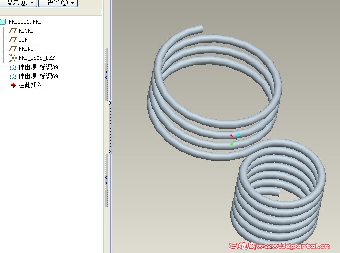

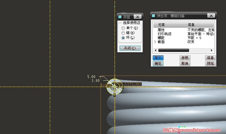

螺旋扫描的截面不允许使用上个特征的边么?  我是先拉伸一圆管子  然后利用圆管端面的边组成环 做成截面  最后提示我 不能相交带有特征的截面.之后用草绘定义尺寸在端面画了个尺寸和管尺寸相等的圆面 确可以了 本人初学 所以想确认下是操作的问题还是本来命令要求就是这样的  知道的麻烦了 谢谢

参照问题、一般扫描都是以轨迹为参照,你这样以别的为参照肯定不行、、
" ~* f- c, f% f% G2 i9 z1 q1 r9 D你可以在草灰里把它的参照删除就可以

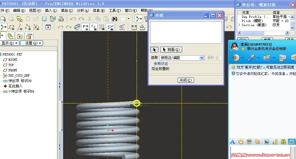

应该是可以参照的,最好能上个prt比较好帮你,

截面过大了,扫描要注意扫描曲线和截面的关系
 楼主| 发表于 2010-9-24 20:22:58 | 显示全部楼层 来自: 中国山东青岛
图上 已经扫描好的一个实体   我想用他的截面既是图上的端面再做一个螺旋扫描  可在草绘截面的时候  不能用选取边做参照 这样不能做参照  那我就不能保证我再草绘出的两个圆尺寸和已经有的实体尺寸相等了!  本人也是认为应该能把端面做参照的
 楼主| 发表于 2010-9-24 20:25:21 | 显示全部楼层 来自: 中国山东青岛
还请各位帮帮忙了  PART很简单  就是做个螺旋扫描  然后  继续在端面接着做个垂直于上个旋转轴的扫描. 麻烦各位试下   我试了很多次  就是不能把端面的边 做参照
发表于 2010-9-25 08:18:06 | 显示全部楼层 来自: 中国广东中山
本帖最后由 wod861210 于 2010-9-25 08:19 编辑 8 T5 A3 d) R- H
) v6 [" z5 t8 c4 F$ \# j- x; |哎呀、都说了引用它的边可以,但是要在草灰里把它的参照给删除就行、、- g/ {- k7 t% P8 a" G" L& E1 Y
