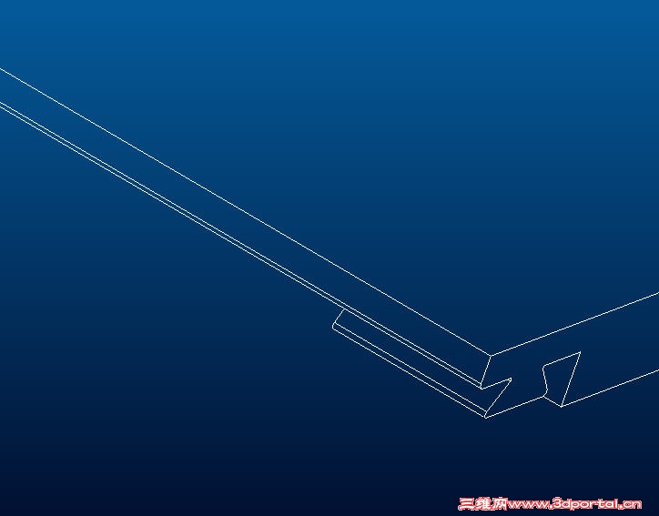

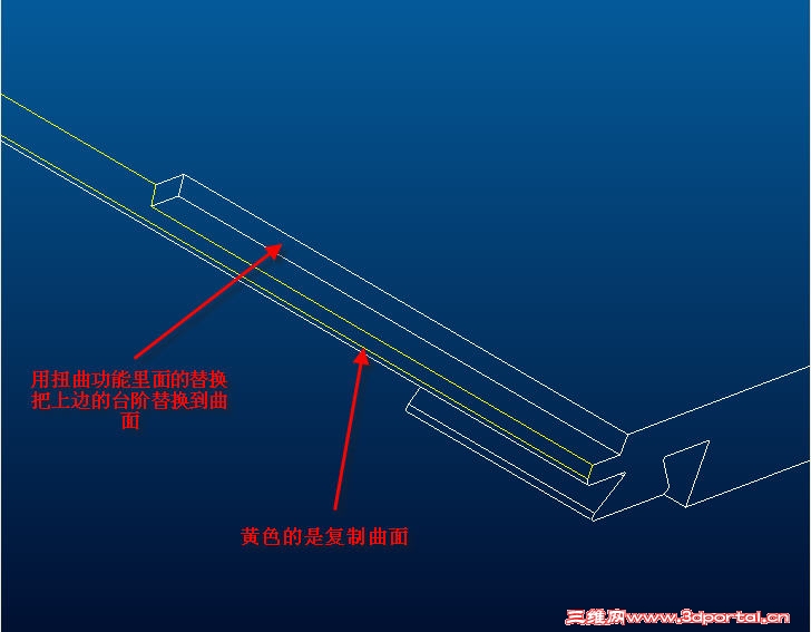

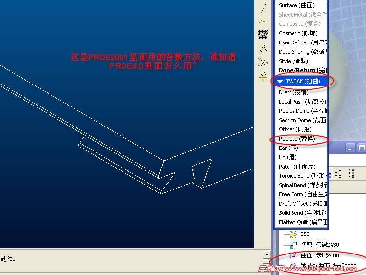

替换曲面在PROE2001里面这功能很好用,在4.0里面就不知怎用了。请各位指点下,谢谢!
发表于 2010-9-24 18:09:27 | 显示全部楼层 来自: 中国广东肇庆
集合在:编辑--偏移命令
