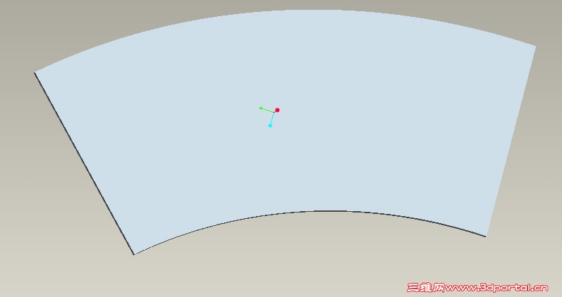

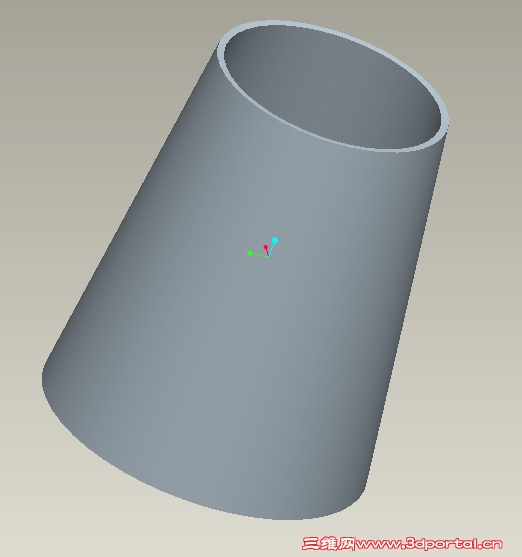

如图:
# D2 x" v. \" F  O& C% [
9 I# ?/ ]" D4 B: k* A1 O6 C! R! M 2.jpg       1.jpg
% L# a" {0 W' ]8 N7 v2 d" F# C8 Y2 B/ w. f+ ?; e
怎样用PROE将左边钢板弯曲成右边的圆台漏斗,用什么命令,请说出详细步骤。谢谢!

你都知道用弯曲来完成,那就是折弯命令

你就不能先在钣金模块里做旋转壁再展开吗?这样既快又准

唉。大家没有理解我的意图:我是想按照钣金手册下料,模拟卷板机再卷成漏斗。

 楼主| 发表于 2010-10-9 12:10:59 | 显示全部楼层 来自: 中国安徽安庆
不是仿真!PROE钣金模块中,先作一个圆台漏斗,再把它展开,这个我会。但是,逆着来,是否能将一块钢板卷成一个圆台漏斗呢?用什么命令?我试着作都没有成功,是不是我太笨了?会的提示一下!谢谢。

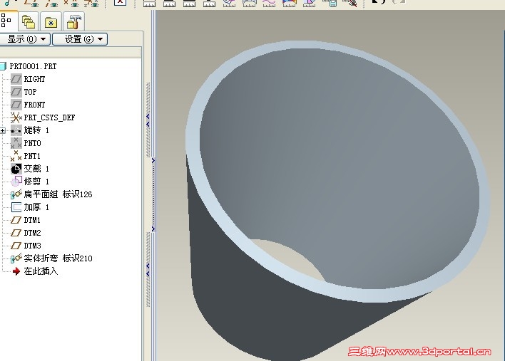

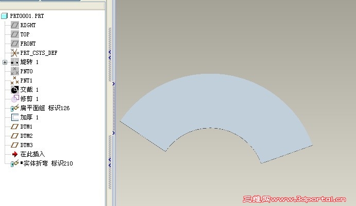

发表于 2010-10-10 13:39:19 | 显示全部楼层 来自: 中国广东中山
钣金模块里用折弯是可以的、好久没用、忘记了" w+ ^# E; L; g. m0 [! G, ]/ Z
不过在实体里也可以达到你要求的
