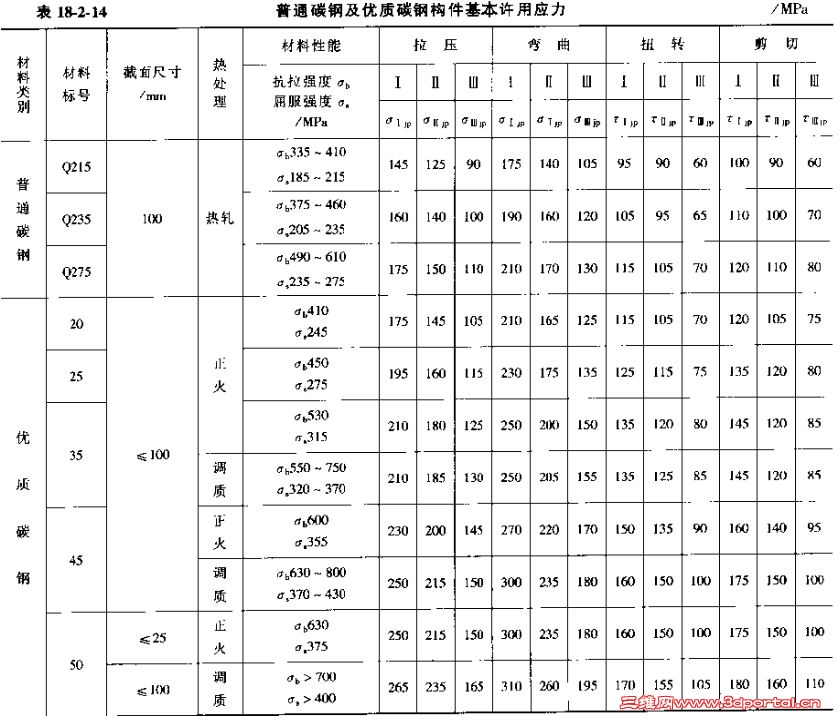

今天遇到问题,45#钢的许用剪切应力是多少,介绍在手册上也没有查到,由此而来,其他的普通碳素钢,优质碳素钢等的许用剪切应力都查不到,请问有什么具体的公式或者表格吧,谢谢
发表于 2010-9-25 15:50:17 | 显示全部楼层 来自: 中国河北廊坊
请在下表中选用:

发表于 2010-9-25 21:00:39 | 显示全部楼层 来自: 中国广东深圳
依据使用工况来选定许用应力,或者依据安全系数来选用许用应力,没有不妥的。
6 t. q, Q4 E# ]# ~* f9 b& e. h& @当您不能明确的确认使用工况,那么您就不清楚该选用哪个许用应力值。
天际孤帆 + 3 工业计算的本质。

发表于 2010-9-26 23:39:09 | 显示全部楼层 来自: 中国广东深圳
剪切许用应力 应该由材料本身决定,其值会小范围波动,跟工况和安全系数啥关系?
& ]/ x& Q! O5 D; n9 e- v! ?# i4 b1 [0 E. e' f% W) u7 B* i. f. A
如果有权威的测量报告,比如:45钢 扭转许用疲劳应力  60~65MPa  这样的值时: P1 W8 N5 Z/ R5 K+ a
/ \. y& W' O- P$ p$ R那么,我们设计产品时,再考虑工况和安全系数,最终设计出来的产品,将会是精品! r! Q% b) ]5 R8 j1 T
5 r3 ?0 P7 N/ W) {- p2 X& m% V不会出现强度过剩,也不至于强度不足!
0 T& z' H; s+ q7 _' S5 d+ s* j( cxiaoqh119 发表于 2010-9-26 21:38 http://www.3dportal.cn/discuz/images/common/back.gif
- ^. p+ [  P. G% N& `- N
您要咋理解是您的事,2#的 钢件的许用应力表.jpg  已经明白说明了工况不同者许用应力会不同。
  t5 a. [# O9 d$ b$ u/ Q/ o; G您所述“剪切许用应力 应该由材料本身决定,其值会小范围波动”,那么看看该表,
% w- ]2 B5 I2 C7 u' W! S0 ~9 t4 R     45钢,正火,剪切许用应力是 160 、140 、 95 ;大小值差了168.42%,这就是您所述“其值会小范围波动”?
% C9 C2 k- O. Q$ U7 b再看 45钢,正火,扭转许用应力是 150 、135 、 90 ;大小值差了166.67%,这也就是您所述“其值会小范围波动”?
5 d5 a+ `% ^2 x) m疲劳应力是属于交变(对称循环变载荷)应力。" ^" F8 t% ]' |  b9 |/ @4 \. [  V
又您所述“果有权威的测量报告,比如:45钢 扭转许用疲劳应力  60~65MPa  这样的值时“,对这里的文字叙述有疑异,通常在测量报告里所提的是”第xxx号样品...,而不会是“45钢”。' b# _- E0 K4 f' U% a' P* k1 I6 F
) V" G2 P3 l$ ?- V6 j) b最后再请您看一遍楼主的提问,0 \7 ?4 j' @, `9 U& q
+ u  f) c6 Z: y; Q& A! ~" Ishjiagh 发表于 2010-9-25 15:27

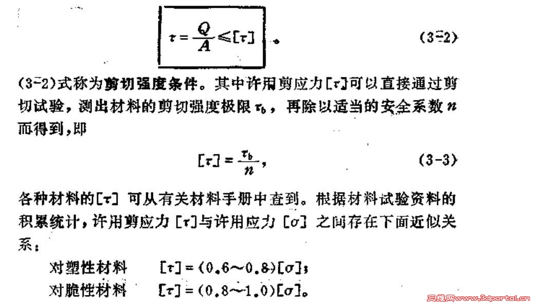

发表于 2011-12-27 20:00:19 | 显示全部楼层 来自: 中国安徽芜湖
今天刚好用到驱动轴设计,找了点资料。剪应力与抗拉强度关系0 J* B8 U7 @7 a8 F7 _( ^8 S9 C7 y
5 X8 L: P& k( {8 X9 L
我们在设计的时候常常取许用剪切应力,在不同的情况下安全系数不同,许用剪切应力就不一样...校核各种许用应力常常与许用拉应力有联系,而许用材料的屈服强度(刚度)与各种应力的关系

; z2 M* `, ~, Q" F$ z  I: d( R二 剪切
- l( E$ B; ~- P# Q
0 B9 H6 t/ i7 v/ `许用剪应力与许用拉应力的关系5 w. J  i  _2 h/ N& [* n
( L7 p4 y( M+ c/ h$ N
    1 对于塑性材料 [τ]=0.6—0.8[δ]
  M! M2 Z- \2 v0 S2 Y: P, Z* {' D( I2 A1 E9 l# X- ]: I
    2 对于脆性材料 [τ]=0.8--1.0[δ]
$ Z6 k' m' w1 o- f$ Q# H

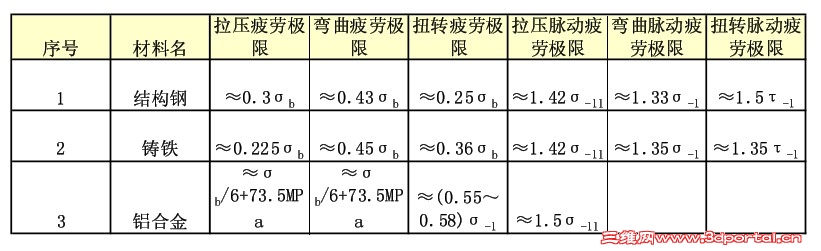

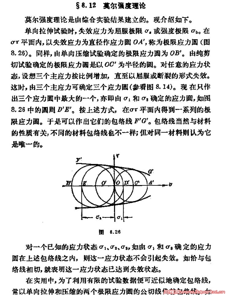

发表于 2012-6-25 21:27:17 | 显示全部楼层 来自: 中国北京
剪切强度与抗拉强度、抗压强度之间是有关系的。
. m& o  `  S6 Q6 Z; G7 x6 e  F请大家在看完莫尔强度理论(不在4种经典强度理论)之后,就会明白的。
/ s2 K$ E" E) B, r' y* S" h' `) a- f; Q6 ^* ^; Z$ u7 O( Z
图片是从《材料力学(刘鸿文)上》中找的

$ h+ j( P2 W$ V8 L% X1 D0 `. N
为什么塑性材料与脆性材料的许用剪应力与许用拉应力不一样,5 O4 G' l7 z" {0 U
是因为塑性材料的抗拉强度与抗压强度相当,
2 I2 C* w3 J1 Q: Q而脆性材料的抗拉强度比较差,只有抗压强度的1/4,甚至更低。+ q, f6 b$ e2 c: L
因此,做出的应力莫尔圆也会有差别。0 r% }' H* f" S
欢迎大家展开讨论
2 ]1 D2 @' _0 F( o  A
7 _% J3 ^3 }5 L, z4 {, `- D) \补充内容 (2013-6-5 14:38):* W. @8 j1 O' o- [; m1 K/ i; {9 z
这个帖子不错,居然没有版主给加点分。% [8 a+ d# d1 k0 i0 Z5 i
! `1 F  R1 g9 c* K3 [- Z* r# R& Z我补充一点,通过应力转换,可以将纯剪切变换成三向应力状态,也就是说,没有什么必要单独提供剪切强度这个参数。
