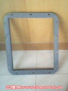

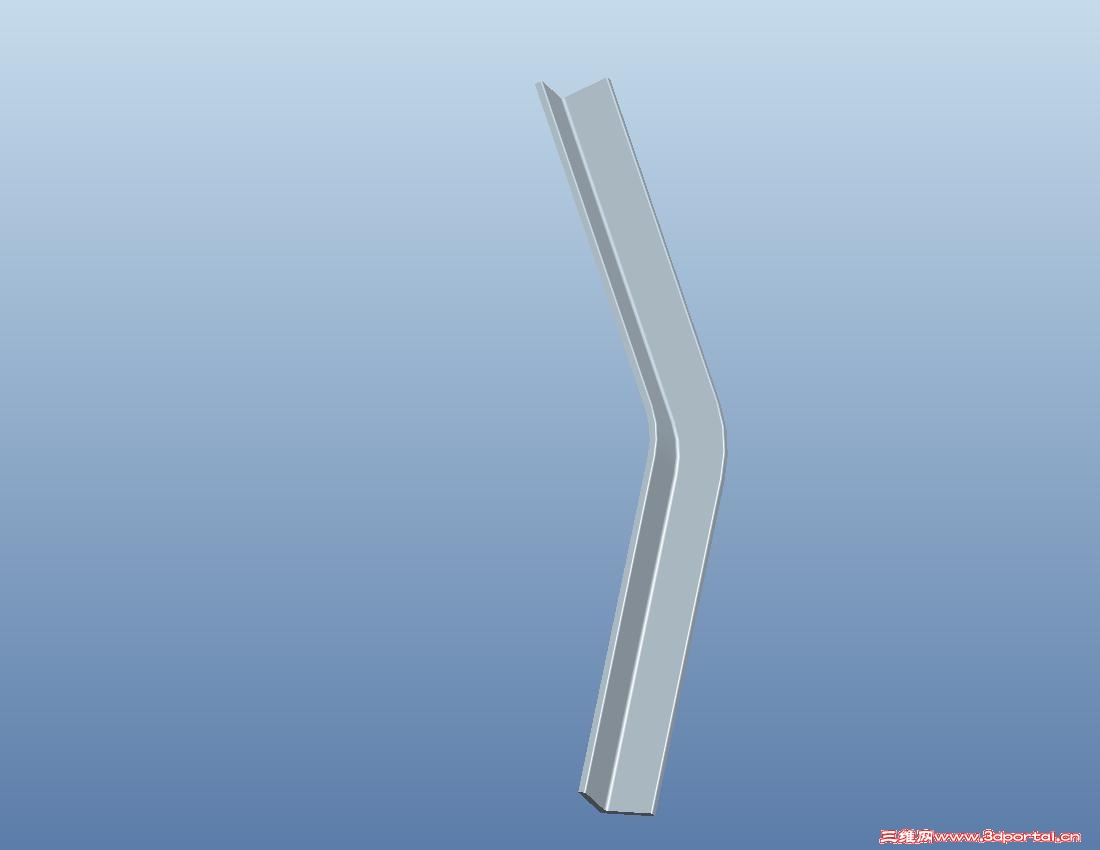

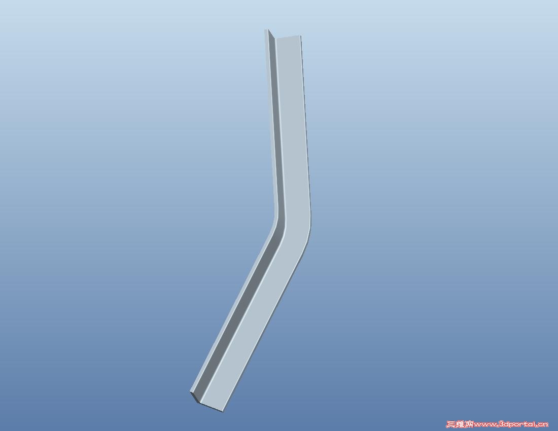

角钢规格:30X30X4或者50X50X5
" v( b1 F- c3 X9 }7 _9 F; i1 A折弯角度:60度
! L$ K* }. l: ]: [2 y: S请问:会不会造成角钢一侧折断,如果会折断的话,折弯角度为多少度合适?

这个帖子我已经看过了,他的折弯方向和本贴中的折弯方向不同(我特意贴了两张图),不过还是谢谢你

可以弯折,最好每弯不超过30度,如果一定要达到60度,可在两处同一方向弯折。

可以折弯,在折弯处前后加热后,使用折弯机进行,可分2到3次操作,折弯的速度要慢,这样就不会折断。
发表于 2010-9-26 07:29:02 | 显示全部楼层 来自: 中国广东广州
将角钢家热到350摄氏度左右,然后按照角钢厚度两到三倍之弯心距利用折弯机缓慢折弯,折弯一定角度后再加热在折弯,如此反复几次则可。

算一算角钢折弯区的最外层的长度与中性层的长度相减,与材料的延伸率相比较,小于材料的延伸率则不会折断,大于材料的延伸率则会开裂折断和折断。

这个可以的,没啥难度!

角钢和工字钢都可折弯,我们这里经常弯角钢法兰,用直角钢弯成圆圈形贴焊在筒体上作法兰,一些常压管道、烟筒的法兰都是用角钢弯制的。
5 l/ w5 k$ r0 m折弯可用热煨也可冷弯。较大型号用热煨,在地炉中将型钢加热,在铆工平台上用靠模板锤击成形。冷弯是在卷板机的滚子上安上压模滚压成形。

按楼主的图用以上方法来判断,完全可以折弯成图示形状.

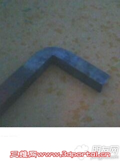

没有问题,我是专业搞这产品的从一度到90度都可以的。

弯曲外缘没有褶皱吗

采用热弯法的话,基本上不会有褶皱产生!
