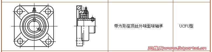

这两种轴承我看没什么区别,但价格不一样,哪位朋友知道他俩到底有什么区别?

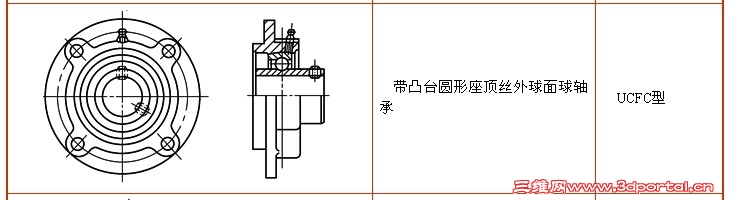

是否为UCFU方形座外球面球轴承与UCFC园形座外球面球轴承?
 楼主| 发表于 2010-9-27 07:41:15 | 显示全部楼层 来自: 中国北京
不是UCFC,

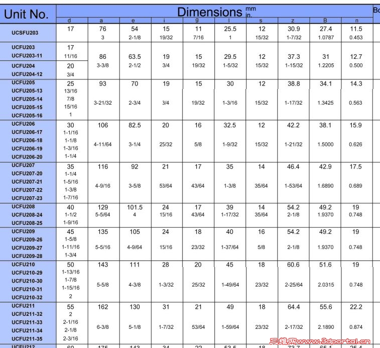

如附图,主要是底面和轴承中心的高度不同,另安装尺寸和外形尺寸个别型号不同。
发表于 2011-3-18 19:57:07 | 显示全部楼层 来自: 中国河南开封
两者中心高不一样,价格一样!
