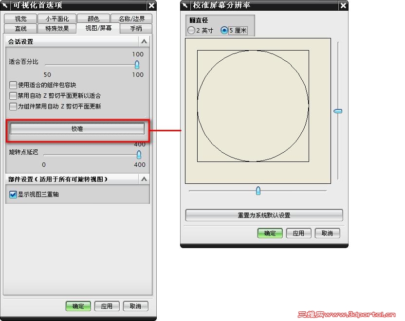

发表于 2010-9-26 12:44:15 | 显示全部楼层 来自: 中国浙江杭州
楼主还可以试着在UG里根据情况校准屏幕分辨率,首选项→可视化,; l( ?  `- r$ c7 J! V
