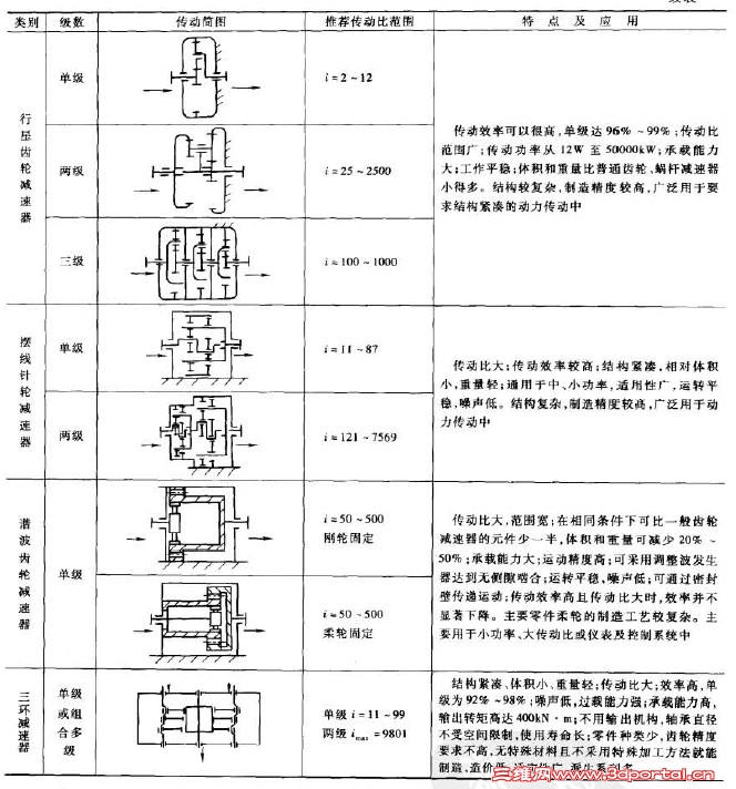

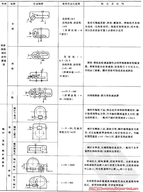

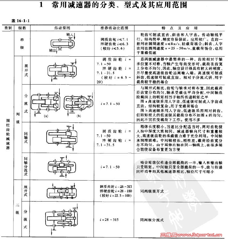

减速器的类型比较多,主要有圆柱齿轮、圆锥圆柱齿轮联合、蜗杆蜗轮和齿轮联合、行星齿轮、摆线针轮、谐波齿轮、三环减速器等。请参考手册分类说明。

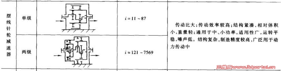

按传动件类型分有:圆柱齿轮减速机、圆锥齿轮减速机、蜗轮蜗杆减速机、针轮摆线减速机、行星齿轮减速机、谐波轮减速机、三环轮减速机等,还有各种无级变速器。按传动级数分可分为单级、二级、三级和多级。$ s4 C/ C7 {  ~* F6 i
针轮摆线减速机是由一齿差摆线轮作行星轮,内齿轮采用针齿,其转臂和输出机构与少齿差行星轮一样。转臂(输入轴)的转速为n1,输出机构(输出轴)的转速为n2,其传动比为:i=n1/n2。
