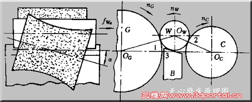

无心磨削的基本原理:, A# \" G% D% c5 j  k: o/ g) x( c
无心磨削是一种高生产率的精密加工方法,它是在无心磨床或带有无心夹具(例如电磁无心夹具)的内、外圆磨床上进行的。在外圆无心磨床上磨削工件外圆表面,叫做无心外圆磨削(或外圆无心磨削);在带有无心夹具的内、外圆磨床上磨削工件内、外表面,称为支承式无心磨削。无心外圆磨削和支承式无心磨削统称为无心磨削。
$ j6 g( O) B+ D6 h7 D: F无心磨削的特点:
+ r% V8 N6 l( @) n1 K1 工件中心不固定。这是无心磨削所独具的特点。
7 o$ z" Y7 N7 ^5 ~/ {( K2 工件自身定位。工件的磨削表面同时又是定位面,其原始误差和磨后误差会反映为定位误差,因而影响到工件磨削点附近的形状误差。根据这一特点,有人认为就圆度和波纹度而言,无心磨削没有定心磨削加工精度高,这是不确切的。因为在合理选择几何布局之后,无心磨削具有主动成圆的功能。+ F3 t( `0 ?! m2 J# m6 X+ Z
3 工件的运动是由砂轮、导轮和托板联合控制的。工件运动的稳定性,不仅取决于机床运动链,而且还与工件、导轮及托板的实际情况(如工件形状、重量、导轮及托板的材料、表面状态,机床形式)和采用的磨削用量、几何布局有关。5 o) x0 v1 F% F( @; m- m0 d9 |
4 无心磨削容易实现生产过程的自动化。
