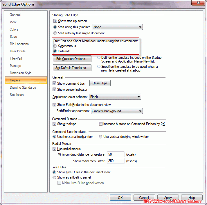

ST3里把传统和同步建模模板集成在一起后,新建零件缺省是同步方式,要是大家习惯了传统的话每次新建零件都要切换一次也是很烦的,所以可以设置新建零件的缺省为传统方式,打开Solid Edge选项,如下图红色线框中的位置,选择传统为缺省方式即可。其实传统和同步之间切换很容易,两者之间可以通过工具下的选项、右键菜单和双击等几种方式进行自由的切换。$ {! h+ a/ T9 ~# z# b0 V, A) m
