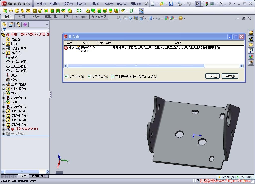

用SOLIDWORKS钣金成形工具出现报警!请问各位大师怎么解决?

发表于 2010-9-27 14:39:18 | 显示全部楼层 来自: 中国辽宁盘锦
你用的板太厚了,冲不出来
发表于 2010-9-27 14:46:00 | 显示全部楼层 来自: 中国辽宁盘锦
试了下,你的冲头不改的话,板改到0.2才能成型,你的冲头做的太厚了改改吧!
 楼主| 发表于 2010-9-28 18:57:39 | 显示全部楼层 来自: 中国上海
各位朋友,我终于明白了,不是冲头太厚了,而是冲头上倒的圆角小于板厚2.66,我把冲头的圆角改成2.77就OK了,但是这是什么道理呢?请高手解答,我的冲头是凹圆角,那工件上应该是凸圆角,从物理上来说应该没问题的呀,我后来自己用压凹和命令做的,没什么问题呀.其实“成形工具”命令和压凹原理是一样的呀。

发表于 2010-9-28 20:20:49 | 显示全部楼层 来自: 中国广西贺州
每块板折弯的时候都有一个最小的折弯半径,如果折弯半径太小,就会开裂甚至折断,板越厚,折弯半径越大,所以sw的成型工具有这样的要求,成型工具的圆弧半径必须大于板厚,你不妨去查查钣金工艺手册。
