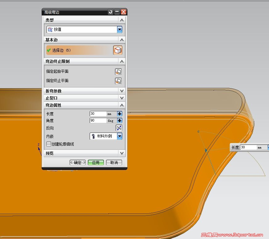

我想请教一下,UG中有没有像proe的环形折弯命令?我没找到,还有没有什么别的方法实现此效果?

不是很清楚PRO/E的环形折弯命令的具体功能,能详细描述一下最好;按字面意思猜测,应该和钣金功能中的“通用折弯”类似,在7.5中NX钣金中有个高级折弯也能完成曲线轮廓的折弯。
