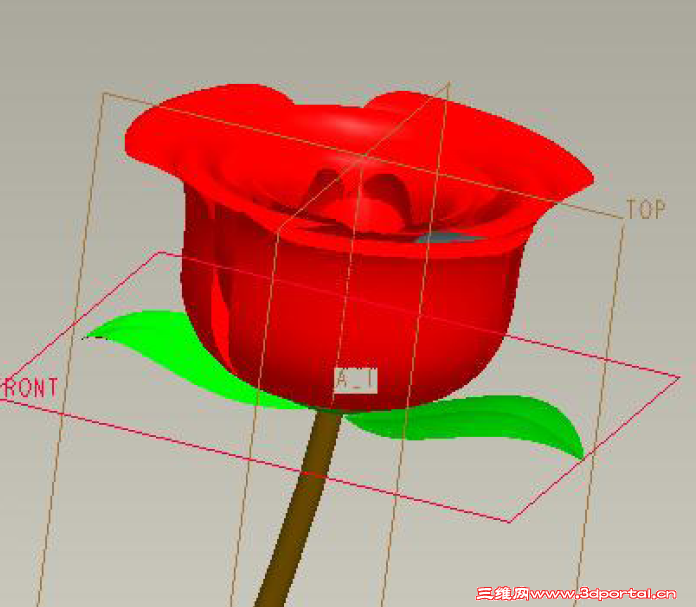

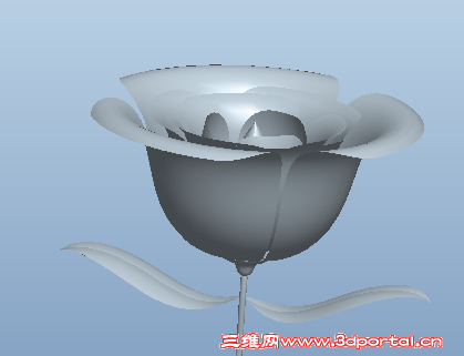

我下了一个玫瑰花的教程看人家画出来的花朵鲜红,叶子翠绿,还有花托,都有颜色,也就是说拉伸这一步,或者是扫描这一步都能把颜色加到实体里边,是每一部分分开,怎么弄呢,刚接触proe,不太熟悉,请教高手,不胜感激,我的版本是野火版proe5.0的,没有你们说得那个命令
这是人家教程里边的原图
这是人家教程里边的原图
这是我画的
这是我画的

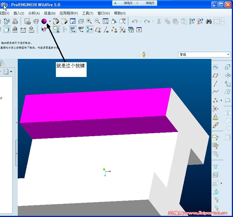

楼上的各位,5.0里没有你们说的那一项。
发表于 2011-2-11 17:01:10 | 显示全部楼层 来自: 中国广东汕头
5.0的外观管理器好象在工具里吧!直接点图标不是也行么
发表于 2011-2-14 13:26:46 | 显示全部楼层 来自: 中国上海
5.0的在工具按钮上:
