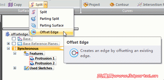

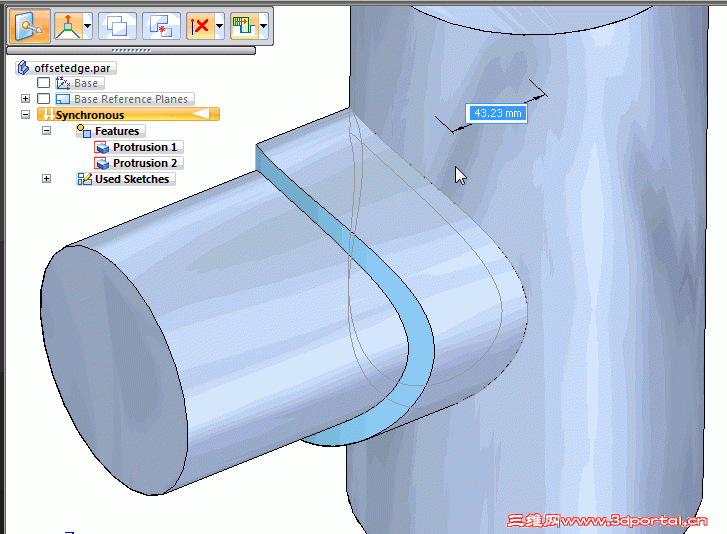

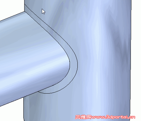

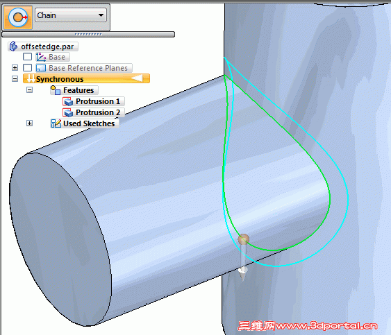

在曲面分割命令里ST3多了一个偏移边缘,它可以轻松的通过边缘偏移分割出一个面,请看下图的应用实例。4 h3 F* j; [' s$ U
