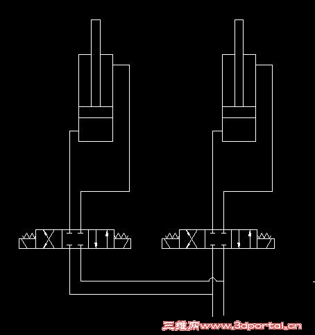

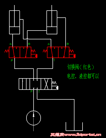

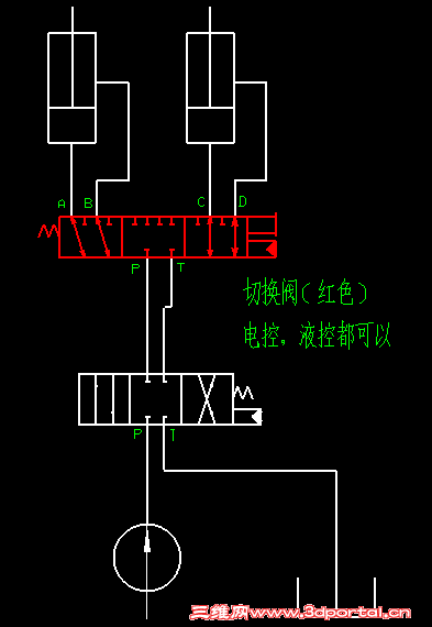

; q- ^5 T# J9 [! J( H想购买一个切换阀,用来切换两只油缸,要求需要哪只油缸动作就哪只油缸动作!具体可看下面原理图!
9 f+ F* p% f/ f5 j: S) [: @我只要实现两个油缸的切换,具体用什么形式的切换阀,大家给我建议!压力、流量一样!

发表于 2010-9-30 12:13:58 | 显示全部楼层 来自: 中国北京
既然没什么要求,用两个三位四通不就可以吗
