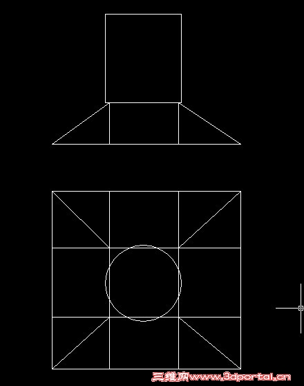

最近要设计一个角钢架,承重3吨,不知道对承重主材怎么选。
发表于 2010-9-28 11:44:42 | 显示全部楼层 来自: 中国山西太原
设计思路:先选定某型号角钢,初步确定支承结构,按压杆稳定公式计算结构的稳定性,若稳定性可以富裕量不是很大,就按此设计。若稳定性不够,增大截面或减小高度,再作校核计算,直至合适为止。一般强度不用计算,比起稳定性要大。

通常,主横梁建议选工字型钢,. |/ \* M5 m& u7 `
立柱一般选圆钢管。
3 t* t" M$ w, E- T7 }然后根据跨度和截面积,算你横梁的载荷。, A2 S+ Y3 k* ^8 T
' _0 o( J' n' k4 k; u: w
立柱,计算压杆失稳和直径
天际孤帆 + 2 技术交流

承重计算必须要明确你的重物的长、宽、高, @$ b0 U: m1 |* L5 `& m4 E
这个直接关系到单位面积的重量( y7 ^% v3 q. n# P. n
例如:3吨重,5米长,那么每米长的重量是0.6吨--6.3号角钢就没有问题了
 楼主| 发表于 2010-9-29 09:32:57 | 显示全部楼层 来自: 中国山东青岛
我的产品高度为6m最大直径700mm,要求安装在高度为三米的角钢架上,架子没有地角螺栓固定

发表于 2010-9-29 10:24:44 | 显示全部楼层 来自: 中国台湾
您是一个6米高直径700的圆筒含筒共计3吨,架在3米的角钢架上吗??
  d, G9 w6 [& ]0 O+ n$ {& o不考虑dizhen风力??
天际孤帆 + 2 技术交流
 楼主| 发表于 2010-9-29 10:38:56 | 显示全部楼层 来自: 中国山东青岛
这个是室内用,我的设计是像一个铁塔一样。不知道下开口多大合适
发表于 2010-9-29 13:29:05 | 显示全部楼层 来自: 中国黑龙江佳木斯
下面可以使用角钢支撑,但是中间最好使用斜拉稳定。例如建高层塔吊一样。

发表于 2010-9-29 14:08:18 | 显示全部楼层 来自: 中国江苏南京
我以前在设计楼顶通信工程产品时就是用这样大概的方法的   不过我那条件是底部植筋天面固定
# b0 c2 t% j6 d& t" ]# L: H. b6 \' h5 y; \% v% w6 H2 F. A
你那个主要考虑的是整体的稳定性   因为高度太高  直径过小   在钢结构来说  属于高耸结构范畴
1 @, v& g8 P& I5 r: h+ \) m- f: i& P5 Q+ }4 C
所以建议底架要大  可用槽钢做井字型  中间个口固定那个圆柱   四个斜角可加装圆管做斜撑  可拉可压
/ ?- Q5 K$ S3 f" y5 O( L9 b
9 O2 y& t: o# M7 W$ R) G4 _2 Z中间部位可使用方管焊接成四脚架  每个腿管之间每隔50-100CM加横梁焊接
天际孤帆 + 2 技术交流
 楼主| 发表于 2010-10-8 18:45:20 | 显示全部楼层 来自: 中国山东青岛
是呀大家做的时候是不不考虑角度直接用cad出平面图
