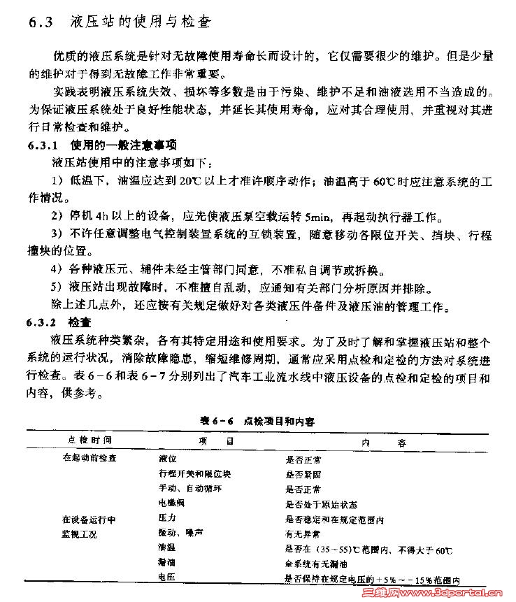

请问液压站定位安装后,一般检查些什么?有具体的参照吗?
发表于 2010-9-28 23:08:50 | 显示全部楼层 来自: 中国江西九江
耐压、油液清洁度及性能试验,还有要看你(或对方)的要求。
发表于 2010-9-28 23:34:28 | 显示全部楼层 来自: 中国四川成都
给你个使用检测作参考,但安装监测项目更多,具体的可在此基础上进行增加,如油漆、线路、管路管夹、标记标牌等。* B9 H6 l; c. Q2 E
+ `$ y  S: ?  z& }, L0 y+ P 未命名.JPG
参与人数 1三维币 +1 收起 理由
自流井 + 1 技术讨论
 楼主| 发表于 2010-9-29 07:45:12 | 显示全部楼层 来自: 中国江苏无锡
安装后的安装质量检查一般检查些什么?
