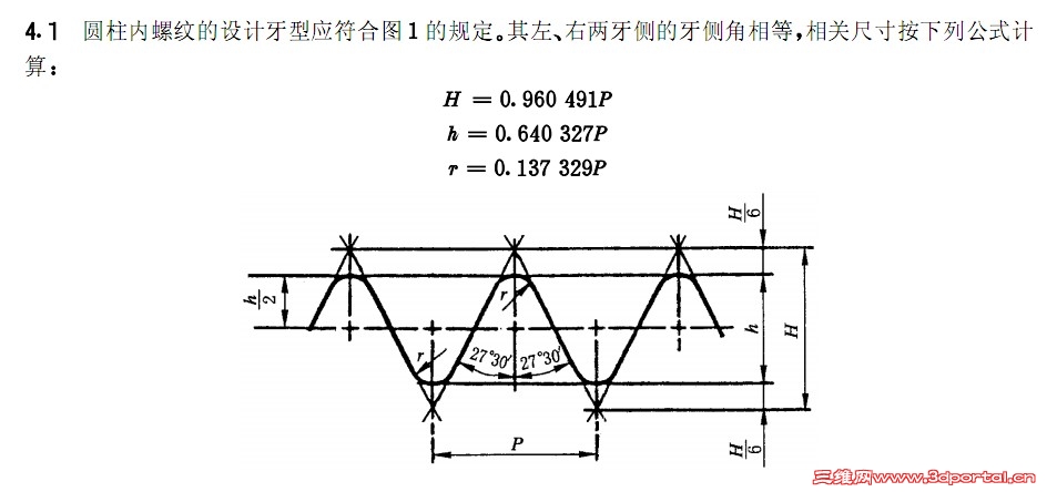

' |8 o) `* Q  L* [0 Y/ q按照标准上说(GB/T7306.1-2000)
+ K+ |& k& C: g7 |; f3 `# f' q- Y55°密封管螺纹中,有一种螺纹副是  圆柱内螺纹+圆锥外螺纹,  代号是 Rp/R1  (其中的p,1都是下标)
6 s1 N! k  _' V; @这个Rp,也就是圆柱内螺纹,牙型是55°,那非密封管螺纹G,两者能否等效呢。
$ F' X% E1 F. W换句话说,圆锥外螺纹R1,能否拧到非密封管螺纹G里面呢1 y$ D/ s3 u% G+ W" K6 ^
话说的有点通俗,相信大家应该能看的明白

G 是 55 度非螺纹密封管螺纹,属惠氏螺纹家族.标记为 G 代表圆柱螺纹.国家标准可查阅 GB/T7307-2001, S$ t. @; t# `0 P
7 `# W; Z6 _4 x' z% K8 `8 Y
5 H1 h9 ~' @. Z9 g5 |( C4 d+ U- v
# ~; c( z8 n4 v/ l3 u9 G( U% \/ {: F, t7 R- |) l
$ K% u  a" u9 h# L4 P+ R    圆柱内螺纹与圆锥外螺纹的标准GB/T7306.1-2000;# t# M5 `. u: g* z1 x
6 i. Q7 i/ b* b' v! D    圆锥内螺纹与圆锥外螺纹的标准GB/T7306.2-2000;
) P: F  I9 {6 Y. Q# a! _% y/ h! t# R
+ a3 X4 v2 x0 {* m) m& y1、圆锥外螺纹特征代号:
4 o3 H" j; i* d6 J" @1 ?
% C& q+ G9 K( }8 P6 Q0 x! A4 ~    与圆柱内螺纹配合(旋合)的圆锥外螺纹特征代号为:R1,如R13;& |4 b& a$ f. t0 a
9 X( M1 {& y7 b  s    与圆锥内螺纹配合(旋合)的圆锥外螺纹特征代号为:R2,如R23;
" p1 |7 b+ V3 h3 `
, u/ R# O/ M. U/ _# I2、圆锥内螺纹的特征代号为:Rc,如Rc3/4;
# S, v$ U$ z3 m# x+ b# e: I
- }/ o, N( \( @/ K    圆柱内螺纹(55度管螺纹)的特征代号为:Rp, 如Rp3/4。7 x6 ]% @: P: P+ h2 ~* X5 ]) E) Z
& v! Z# L( q( G  R+ W
3、内外管螺纹只有一种公差带代号,因此省略不标。
/ t: X/ w$ b3 w7 I, l! `4 c: X9 `" c, w# k3 d2 @* H4 ?
4、螺纹副:尺寸代号只注写一次。如
& t& y" M6 G0 ^" }6 z; d0 v( `  y) K. T! C% q( A
    Rc/R23/4,Rc只能和R2旋合;2 @& _! U* T2 S; g0 @1 w3 s( k
% K: c, T5 O" [1 G8 w! B- s# V4 L
    Rp/R13/4, Rp只能和R1旋合;
8 Q9 A% t5 t4 m9 n% Z; V0 y
$ L' @4 ?3 k% b( l% f5、R1和R2的区别:待继续。
3 @9 O% q# c+ u, ?4 X$ p( o9 F2 i; @! Z
3 w8 c- @7 N" u  x" T/ H6、左旋时加LH。
