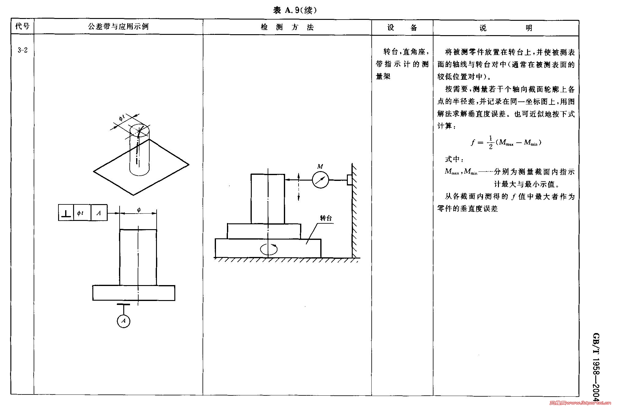

本帖最后由 lhf999 于 2010-11-17 14:48 编辑 + z, c: G$ `9 W+ @9 V8 `3 {  O; V
6 X+ O/ l/ g9 e4 x( \* s8 e这本书上的论述很有问题啊,与标准中的条文意思相差太多。
2 |; i! u" e' w+ `8 k0 A1 D6 |( R2 H( D3 a* t  X: E
GB 1958-1980中相关的表述是:将被测零件放置在转台上,并使被测轮廓要素的轴线与转台对中(通常在被测轮廓要素的较低位置对中)。
  Q; ^  v3 A  ?0 S: f* H4 X
" `8 z3 X0 U& ]' s% ]) T- |3 _1  对中与同轴是两个概念,不知道该书中为何改为“同轴”
7 e, w# R# G' t/ r: z2  标准中的含义(尤其是括号中)应该是只要一个位置对中即可(由于有垂直度误差,不可能整个轮廓对中),书中省略这一点,真让人无法理解。
; {6 n$ M: x! y" w# m5 m3  另外,讲解垂直度误差,竟然都不提到基准(不知别处有没有提到)。
! s# z' a$ \+ x, w7 A) c
5 L; i1 |5 M  L# W  X下图为GB/T1 958-2004《产品几何技术规范(GPS) 形状和位置公差 检测规定》中的相关条文,与1980版相差不多。

7 {2 R+ ]7 [8 o2 x9 M% w, Q1 ^' e- f谢谢!
9 Z: F: p. F* H/ s+ f' Y! U有点理解了!
