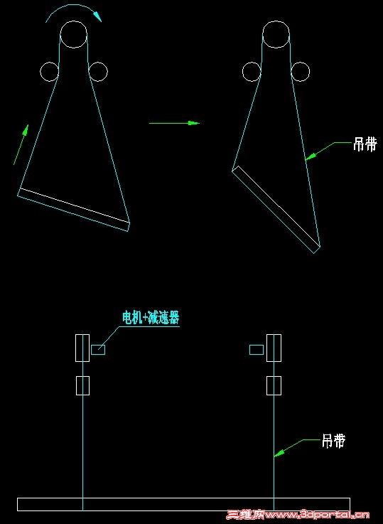

如图所示,通过电机带动吊带,实现工件翻转180度,电机功率如何计算?工件重7.5吨

貌似楼主给的参数有点少,我的思路是首先你得知道电机的起动转矩是多少,单边至少应该吊起7.5/2=3.75t的重物,确定了起动电流的最小值Imin后,然后再根据公式计算Pmin=UI,U就是你电机的通电电压了。

”通过电机带动吊带,实现工件翻转180度,工件重7.5吨“
6 i, @* M4 A" K* {: {+ p这种工件翻转办法,看上去就有点悬。5 j) w' ~: G% s7 U7 `7 U' c4 O
对于重型工件的翻转,我们通常的做法是:在靠近工件重心处焊上转轴,搁上支架,这样,用很小的力矩,即可以轻松翻转。

我先问下 这样的结构能翻过来吗?

主要计算扭矩  然后选择电机的功率,最后选择减速器

只需克服滚动副的摩擦扭矩

就楼主提出的问题,给一个计算思路:
; O) o! a- j# O2 j5 _吊带在翻转过程中,一个向上拉长件,一个向下放工件,前者受力大,为设计安全其间,前者受全部力F。
$ ^: q3 @* P) b- s! T0 M另外还需知道提升速度V,根据功率P=F V,就可计算功率P,再引入效率,就可算出电机功率。

给你个设计计算公式依据及其实际计算使用公式,暨设计思路,仅供参考。
5 y7 l. Y/ s& _. [理论公式:N=K•T•n/955η,
" O% U5 b+ J: k# \& Z$ z8 H式中,N——电机驱动功率(kw);T——绞盘扭矩(kg•m);n——绞盘转数(r.p.m);
+ i5 W- W! L( ], SK——工况系数或安全系数,可按起重机械工作状况选取;, a& F. e' p: v% Z* \, y+ m2 g
η——总效率,包括动力主机(电机)和机械传动总效率;
) A- h( q2 p8 u! ?8 T  X根据楼主的实际案例说明,可设吊带拉力为P=7500kg,绞盘直径为D,则可按下面公式进行设计和计算:
$ n' T0 x$ o: U, g1 t, b7 N& tN=0.25K•P•D•n/955η,
& s! o# F- X# I# \6 r! y上面的设计计算公式及其中的0.25都是依据楼主提供的工艺要求,通过运动和受力分析后,再从开始的理论公式推导而来,可以直接将相关数据带入公式进行计算即可。具体推导过程就不另赘述了。
