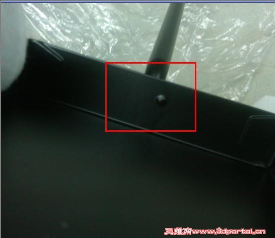

如图片4,所示,该图是总图。该铲子,是由直径10mm的圆棒与铲子本体焊接而成。铲子本体材料Q235,厚度1.5mm.   圆棒Q235。  后道有喷粉处理。
9 R. l6 q: T! s# B" N- x, z4 h& t) c3 \" R& P* m
! r2 p0 Y3 D" J2 |+ A
$ ~% l6 u: e: r问题1:如图片1,2,5,6, 为什么会导致焊接的相反面有凸起,也有一部分是凹坑?& {: `5 l# E$ T
( q% }& }, s7 H+ }* p$ F问题2:如何改善这种不良现象呢?有什么地方需要注意与控制?* Q5 U8 k9 x0 R& O) D

焊接不良都快烧穿了;电流太大焊条太粗,找个好电焊师傅焊看看。如无法处理那换换直流焊机焊看看!!或改良一下焊件让缝隙不要太大。
3 e( B1 ?$ C- s, ?最好贴几张另外一面图,比较容易判断。

应该是烧穿了,减小焊条直径减小电流试一下,

最好改用点焊,或者,将电流调小,引弧也不要引长,多次反复焊接;
( f9 ]3 r& M* i% @* j9 o% k3 R将焊渣敲净后,检查,如果厚度不够(薄板不讲究厚度,只要焊缝均匀美观就行)就再焊一遍,虽说麻烦些,总比焊穿再去补孔要好些.记着,一定要敲净焊渣再焊第二遍.

感觉应该是焊接变形。薄板焊接后,在板内存在焊接内应力,一般情况下焊缝附近是拉应力,离开焊缝较远的区域为压应力。薄板在承受压力时,当其中的压应力达到某一临界数值时,薄板将出现波浪变形。

楼主你用小线能量的Co2 焊, 背面用火焰矫正一下就可以了

在两边焊接后,两边焊缝收缩,有使这段钢板弯短的趋势,两边收缩就使中间鼓起来了。  I9 b* U; W3 V1 ^4 ?5 S' {6 j3 N! q
解决办法:调小电流,点焊、对称焊,就可有效解决变形。

主要是焊接变形,1.5mm的钢板应该采用二氧化碳气体保护焊,小电流小电压.采用快点焊.

看图片几乎可以说是烧穿或将要烧穿,主要是由于焊接方法或规范或操作不当所致。建议采用氩弧焊或CO2焊、小电流、快速焊。

小电流焊接,金属熔化了,或者北面加铜背板试试。

看样子应该是(热输入量)电流太大,用CO2焊应该可以。

楼主没有做过重工,如果我们在一面焊接时,由于热胀关系,焊接面往里凹,背面鼓起来,并不是说正面往前鼓,主要原因是熔融金属流动性,和应力集中造成的!所以在焊接时可以搭个东西焊起来,阻止变形!

建议调低焊接电流、减少焊缝长度,或者试着采用氩弧焊、电阻对焊等焊接热量输入少的焊接方法;对于背面的凸起,是很难避免的,可以采用焊后打磨,喷底漆前涂抹腻子。
