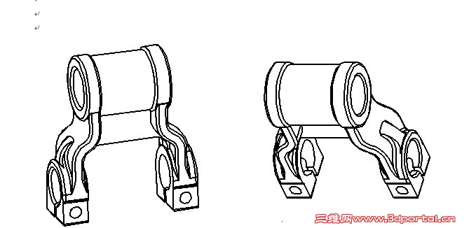

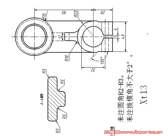

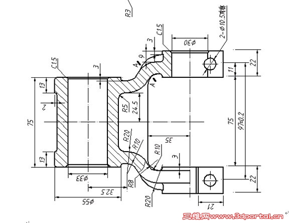

发表于 2010-10-1 01:28:46 | 显示全部楼层 |阅读模式 来自: 中国广东惠州
发表于 2010-10-1 09:29:34 | 显示全部楼层 来自: 中国广东肇庆
什么意思?想表达什么
发表于 2010-10-1 12:50:27 | 显示全部楼层 来自: 中国江苏常州
什么意思?想表达什么
6 S0 C# `& U( [6 X& m6 `未济 发表于 2010-10-1 09:29 http://www.3dportal.cn/discuz/images/common/back.gif
5 L: H8 n: A/ U# Y  ~% Z  a9 _  q2 I
楼主的图应该是个铸件,想要我们帮他画三维。。。
9 Y# m6 }: [: z  I  ~9 q楼主时间选错啦,今天是10.1号。。高手都过节去啦。。呵呵

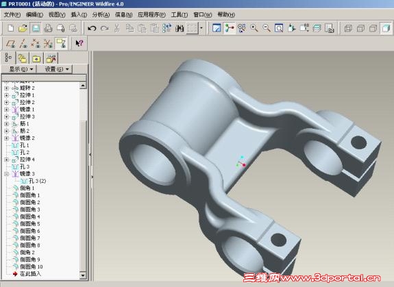

图片1.jpg 3 Z6 o! i. Q3 S
prt0001.prt.rar (148.6 KB, 下载次数: 82)
发表于 2010-10-4 11:10:06 | 显示全部楼层 来自: 中国山东青岛
图做的不错,值得学习
发表于 2010-10-4 11:14:09 | 显示全部楼层 来自: 中国广东汕尾
这个图算是比较规则的了!
