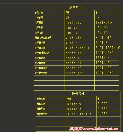

[求助] 使用布局传递参数
发表于 2010-10-3 11:29:27 | 显示全部楼层 |阅读模式 来自: 中国浙江台州
http://file:///C:/Program%20Files/Tencent/QQ/Users/1302936134/Image/HBKWJB(_H@HLSJ]U4G8O7XE.jpg & B+ j1 M) q: I. U0 N6 k
我的问题是我上面那个表里面参数值显示的是 参数的名称而不是数值,下面这个显示的数值,怎么让上面的表和下面一样显示数值?

 楼主| 发表于 2010-10-3 11:32:22 | 显示全部楼层 来自: 中国浙江台州
图片在这里
发表于 2010-10-3 13:30:54 | 显示全部楼层 来自: 中国浙江温州
双击"值"那一格,会出现一个"报告符号"选择框,选择"lay...",然后选择"param..."再选择"value"即可.如果没有选择框跳出,说明还没有定义"重复区域",你必须先定义
 楼主| 发表于 2010-10-3 16:28:31 | 显示全部楼层 来自: 中国浙江台州
这个表格不是工程图里面的表格,是布局里面自己做的参数表。值那一栏是自己自定义的参数,里面下的是 &参数名  有时候显示的是参数的名称 有时候显示的是参数数值,不知道要怎么设置?
