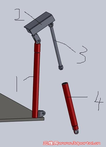

  T; K0 p: p  L/ @2 x. y# ~6 [  J这是我第一次做SolidWorks以前从没做过仿真动画,下面这幅图动不了,但是我就是找不到原因,哪位高手帮忙解决一下呢!!
6 M! _. Z" ^+ n# y7 T) _! m8 C
& U6 g; S: w; J- {# o4 A件1固定(完全定位),件2左端可以绕件1转动,同时件3可以绕件2 的右端转动。4 Y' r1 |* l$ X# ]4 h3 d' g
问题1:为什么件3不能带动件2转动呢?: q8 ^- \) W6 d- {8 I
问题2:件4与件3同心配合后件2就完全固定了
,为什么?' k: t1 F3 Y2 j5 C

- j$ u5 Z! M, D其它子装配体都在这  上面截图只是该装配体的部分功能   里面有个动画-就是我要实现的功能
5 A4 M5 U9 ~; }- c1 R* }2 b# M* l4 p. }7 G
但由于初学就装配还有问题   勉强做出动画以示效果  对于基本运动 基本上不能实现!  所以我的目标是:1、动画 2、基本运动   望解决!!

发表于 2010-10-6 11:28:04 | 显示全部楼层 来自: 中国广东佛山
你的版本比我高,我是打不开,但是我没有碰到过这样的问题9 T4 D9 M+ U+ t( k6 Y
我想应该是你的约束过多了+ n. B+ |) v: @6 e& _/ X4 o  v
件2与件1配合应该只有两个  一个重合,一个同心
) B. R: U8 T% U8 m  L件3与件2也应该只有两个   一个重合,一个同心: @6 ?; N) f  J3 U+ x5 K
件4与件3只有同心一个配合
. U, i# v5 r4 C2 C# \你可以打开左边的属性检查下各件的配合属性7 Q4 @7 r( ~3 ^5 Y7 x* x) t3 {3 _
再不行就按Ctrl+Q刷下看

发表于 2010-10-23 20:56:00 | 显示全部楼层 来自: 中国福建厦门
配合没有做好,1和2,2和3,配合可以是同心,重合,3和4只有同心,4和1也只有同心,如果配合不上的话,楼主请用装配图调整尺寸就可以实现,

12# fj.zhh
, M. u* p1 p& i6 {- P3 b我重新简化了模型  该问题已解决   问题出在配合和模型内部零件上   太复杂了。  谢谢各位的好心帮助!
