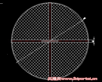

如图,用PRO/E做出来?该怎么做。
发表于 2010-10-5 10:32:17 | 显示全部楼层 来自: 中国浙江杭州
画两根,然后阵列,
/ \0 e$ B! {- w+ }然后,用圆弧切除!!

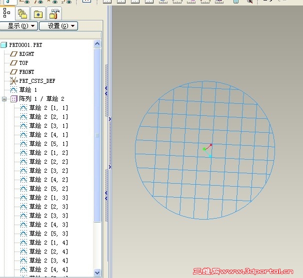

发表于 2010-10-5 16:57:02 | 显示全部楼层 来自: 中国广东中山
无聊、画个、、、、、、、、、、、、、、、、、、、、、
11.prt.rar
76.88 KB, 下载次数: 22
 楼主| 发表于 2010-10-7 18:10:16 | 显示全部楼层 来自: 中国浙江宁波
我是说把他变成实体,不是线条。要是线条我也会画,我是问在PRO/E里面怎么把CAD那个图转换为实体,或者说画为实体。

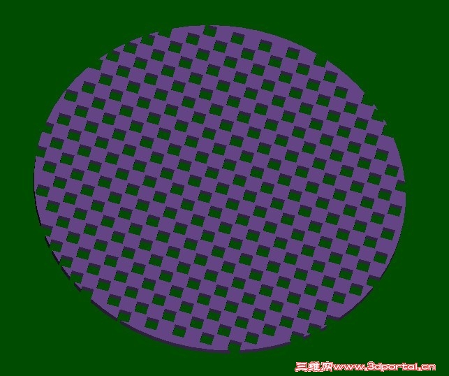

发表于 2010-10-8 15:53:05 | 显示全部楼层 来自: 中国山东青岛
 楼主| 发表于 2010-10-8 18:24:49 | 显示全部楼层 来自: 中国浙江宁波
不是,那网子里的线是圆的,比如说是直径为5毫米的钢丝。

 楼主| 发表于 2010-10-9 11:59:48 | 显示全部楼层 来自: 中国浙江宁波
当然有区别了,这个是罩子,所有,上面我贴的CAD,是俯视图,注视图是个半圆,还要加上固定条。
