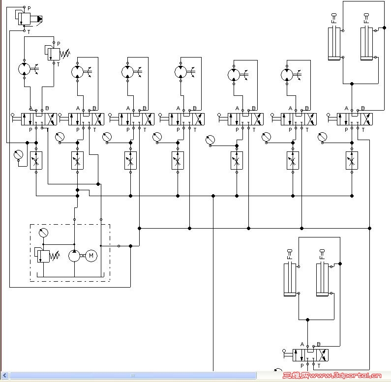

[求助] 大家帮帮我看看这个原理图

8 _5 F! ]# U( ^7 q9 e3 i液压马达型号AKS05-902+ |( Q2 i+ c2 N3 i+ Q8 U" p% U
技术性能参数
- J3 }. {) D! h4 G: n& X理论排量
=86ml/r  需要最高转速215 r/min
2 T' N7 ~. j( `' h液压马达型号AKS05-1701- }) e7 M7 _# r; M
9 I! \0 u2 S1 W# R; R
技术性能参数& q: b# h$ E6 O+ n+ V7 z) T2 u0 E1 B
理论排量
=166ml/r  需要最高转速170 r/min
; D) }! G- H& y9 q) S液压马达型号AKS05-1101
/ T3 V+ b& X4 `# L技术性能参数
! X0 l! a9 b/ q9 _" w理论排量
=115ml/r  需要最高转速170 r/min
/ H* J+ W1 C2 O( \  U液压马达型号BMR-502
' {- D6 q) x( m) n) y技术性能参数
+ H. R$ ]! h& X8 `  Y% g3 T理论排量
=51.7ml/r  需要最高转速389 r/min,输送皮带马达
: s. _, C9 m' I: j- f
液压油缸型号HSG50/28E750
, k2 D6 D& G1 I0 Y( t$ j: L
4
( Z+ @8 m$ y2 i* b0 i. a
6个马达各自控制,油缸2对控制,马达各自负载不同,马达工作压力大概在16Mpa,油缸作用是举升输送皮带支撑作用,电机初步选定3745KW7 W. B6 o& a* \% k9 Y! w
求帮助:这个可行不啊?会不会马达转速不理想,
+ V9 A  u8 X7 U5 j: s3 ^+ U
发表于 2010-10-8 10:14:04 | 显示全部楼层 来自: 中国北京
马达同时动作吗,如果同时动作负载差距较大,这样肯定是不行的
发表于 2010-10-8 23:17:47 | 显示全部楼层 来自: 中国北京
同意楼上,另外你这好像还有一个i发热的问题。
发表于 2010-10-12 23:09:02 | 显示全部楼层 来自: 中国辽宁大连
楼主用的是festo 的fluid3.5??
