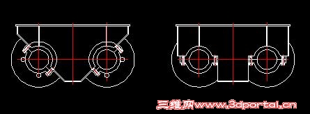

" j2 ?3 [% r, X; U" Y- w+ n) K大车的轴承座用45度和水平放置各有什么优缺点?
 楼主| 发表于 2010-10-8 09:25:32 | 显示全部楼层 来自: 中国河北石家庄
我认为水平放置连接螺栓只受拉不受剪,45度放置既受拉又受剪。水平放置对螺栓有利。

发表于 2010-10-8 15:26:39 | 显示全部楼层 来自: 中国上海
45度剖分式比较常用。这种方式不用顶很高就可以更换车轮及轴承,比较方便。第二种方式没见过,从图上看,拆卸时顶升高度至少要超过车轮轴承的半径,顶升太高对千斤顶的要求高,稳定性差,风险大啊。

发表于 2010-11-19 10:53:56 | 显示全部楼层 来自: 中国山西太原
起重机大车的轴承座45度剖分或用角形轴承座比较常见,最大优点是安装和拆卸方便,螺栓受力是小部分,主要还轴承座体承担。右图虽然受力较好,拆装都不方便,拆装时还需顶起大车架,这样是很麻烦的。

发表于 2010-11-19 10:56:21 | 显示全部楼层 来自: 中国上海
我们单位设计的起重机车轮组件一般就是45度剖分的,还有角型轴承座式,这两种车轮组件在维修或更换的时候还是比较方便的,对于水平的那种形式在台车上用的比较普遍了。

个人意见:
0 e( r- m9 f0 w3 g  A45度剖分更换维修方便.
+ W+ x, p! n1 G" ^  w" Q& M; F; |" T水平放置受力较好.
发表于 2010-12-5 07:20:25 | 显示全部楼层 来自: 中国山东潍坊
是这样的,45度剖分维修更方便。
发表于 2010-12-5 20:58:45 | 显示全部楼层 来自: 中国福建泉州
楼主所说的两种结构,现在都很少用了,主要是加工不便,需要用到大型加工设备。现在一般都是角形轴承座。

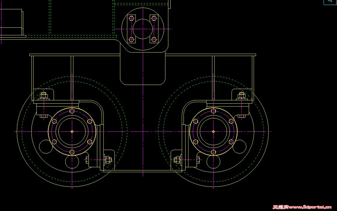

发表于 2011-2-24 08:18:49 | 显示全部楼层 来自: 中国湖北宜昌
! Z$ j0 a+ l: G# i2 ]$ M! p4 v  q7 @7 {7 z# s
这几种结构形式都是为了减轻制造和安装的难度,楼上说的是这种结构吧
