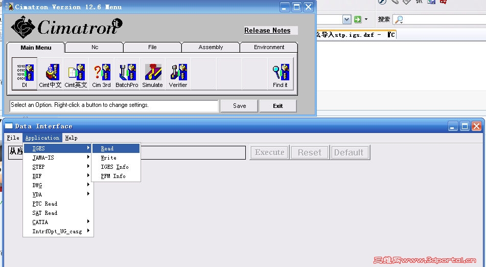

在Cimatron的主菜单中(需要从操作系统的开始菜单启动), & G% k7 u$ Q: z
其它步骤如下图:
发表于 2010-10-8 13:29:45 | 显示全部楼层 来自: 中国浙江宁波
你可以需要装汉化包。从网上下载一个汉化包就行了。既然不懂E文,就别强撑着。
 楼主| 发表于 2010-10-9 15:00:52 | 显示全部楼层 来自: 中国浙江嘉兴
谢谢了 呵装了汉化的 不过那个菜单也是英文的 只有自己翻了 也就这么几个单词
