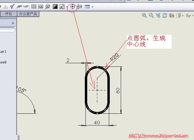

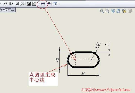

各位兄弟前辈,小弟在作辅助中心线时,如截图所示,为什么生出的中心符号线不一样,如何控制?谢谢大家了!

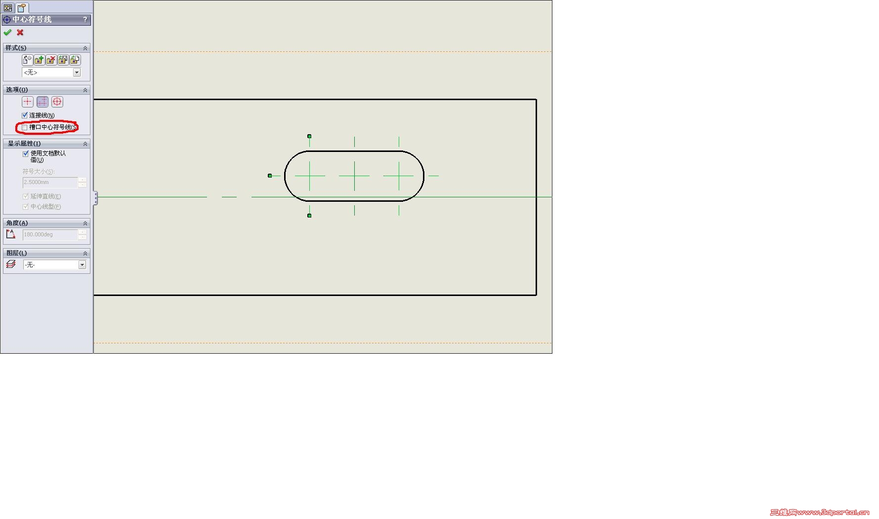

发表于 2010-10-9 08:28:47 | 显示全部楼层 来自: 中国辽宁丹东
请注意左侧选项,槽口中心符号线不勾选。
