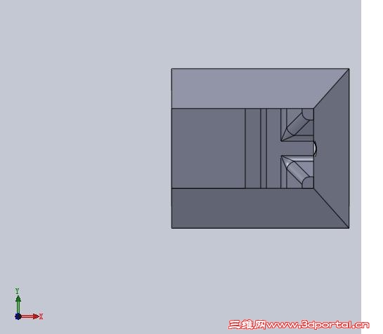

% c9 A  @9 `( ^  D0 g# Y我想在如图所示的XYZ坐标系不变的情况下,让实体绕Y轴旋转90度.
3 `+ j) m$ v; e5 T! j- y各位大哥帮帮忙!谢了!* P# Z6 y6 y) q4 a) C7 t2 k
版本:SOLIDWORKS2010
. i  K* S$ [- T% Y, ~1 @1 e5 A1 n! K) J1 c7 u

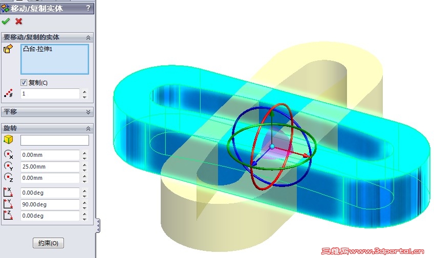

用实体复制的命令可以实现。* s$ L0 H1 ]( z+ g( z" u' j3 Y* r
2.jpg / m. N6 n7 N  u% U; m; W- I, L
$ v1 V4 A8 J9 ~1 ^" L+ J/ E: e3 H

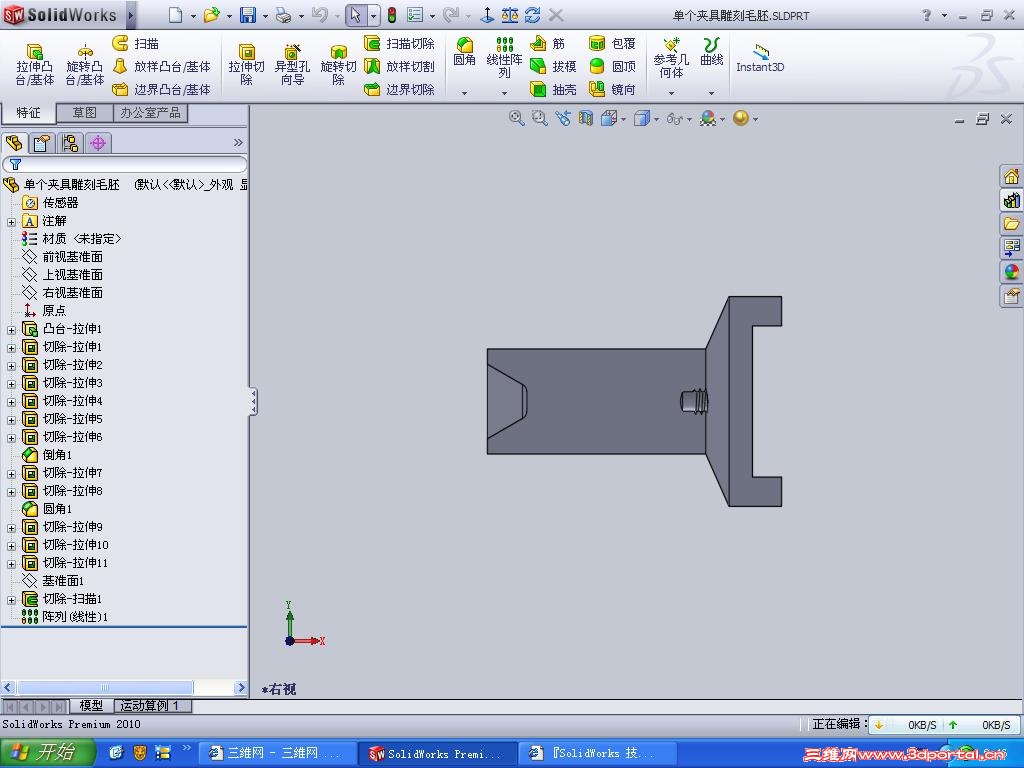

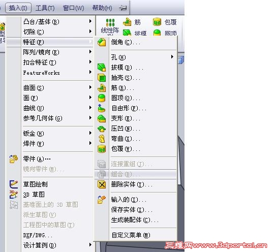

请问你用的SOLIDWORKS2010版本吗?
4 ?3 F/ j1 E  A4 Y  p. u8 n我的SOLIDWOKS2010特征里面怎么没有你图里的那个"复制"命令

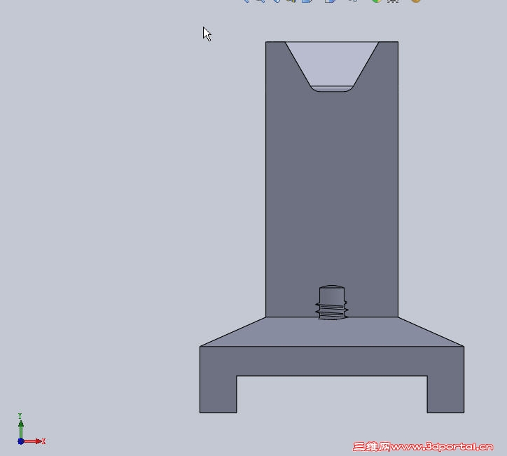

我的意思是绕Y轴旋转,你给出的图是绕Z轴旋转了90度!

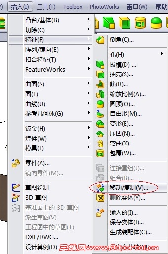

谢谢你的指点!5 x# [9 D! A" F
是有这么个命令.- o- {4 B" F" f3 ]
我已经弄好了!谢谢! 0 S$ U0 w6 `2 V" q: D* z
