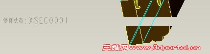

我想把屏幕上的修剪状态不显示怎么设置

就是选择剖面的时候 左下角的 修剪状态XSEC0001不显示

这个是是视图管理器 剖面里的
9 `8 w+ p) U( H1 H  j" Q) m是在零件建模 和组力图里的 不是在工程图中的

很负责告诉你:不可以的,相信我。
发表于 2011-10-15 09:37:44 | 显示全部楼层 来自: 中国广东深圳
隐藏掉不行,没找到方法,不过可以把颜色改成跟背景颜色一致。字自然就看不见了。
0 U2 O* d) [0 T5 d: Y! a! i$ V修剪状态属于背景中的‘隐藏线’: V& k# ~: o4 a# I+ m- z
PROE4中操作如下:& U+ U8 y. V2 F# z8 k0 t
视图——显示设置——系统颜色——图形——隐藏线
