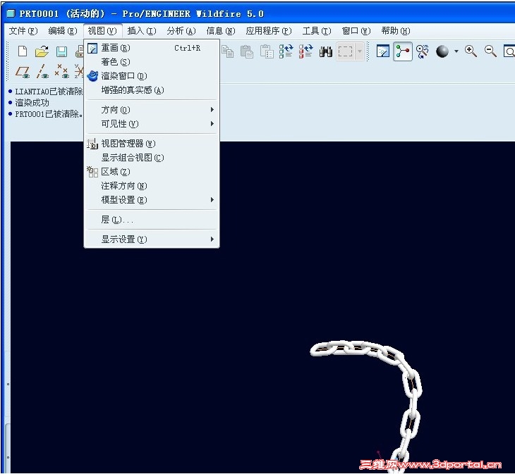

( z, a8 R% Q+ f# k7 U0 T1.如图所示,5.0的颜色设置怎么没有了?是那个“着色”选项?是的话,怎么我的点了之后没有弹出那个给零件上颜色的窗口呢?
7 q, L+ V! e" [# s5 m- c1 x3 M7 s2.刚才我百度了一下,说是在“外观库”里搞,我找到那个按钮,但好像只有给表面上色的,而没有给整个实体上色吧?5.0能给实体上色吗?8 Z0 S  i; K6 u  W2 `2 @. s

点圆球图标(就是放大视图左边的那个)右下角的三角形,会出现颜色选择框,选择你需要的颜色,然后点智能选择窗口,出现下拉菜单,选择"零件",现在只要在零件上点一下,颜色就有了
