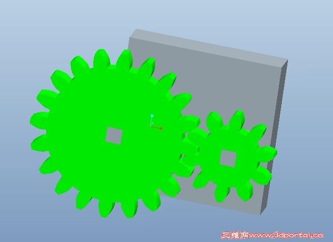

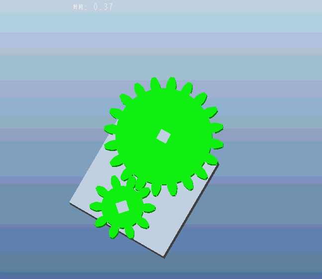

如图,我想小齿轮连底板一起绕着大齿轮转运,但我发觉在转动的过程中两个齿轮根本就不是正常的啮合,而是干涉着的。这是怎么回事啊?

装配时要用凸轮,试一下看看

装配时要用凸轮,试一下看看
+ R5 H9 J" f8 T2 Nxiejing_2006 发表于 2010-10-11 13:06 http://www.3dportal.cn/discuz/images/common/back.gif
我有用的啊。还是一样的。

# p) B% d, o, d* ?# v4 w9 p+ ^; W看看你的齿轮参数是怎样设置的?

是不是这样?

在装配的过程中,多加一个相切约束,然后删掉,保证正常啮合

可以检查一下干涉的吧

0 b  i: s; }. d. g. P  C3 t& [对呀,我就是要这个效果,能把文件上传上来吗?
发表于 2010-10-17 12:13:54 | 显示全部楼层 来自: 中国安徽合肥
给你模型看看
