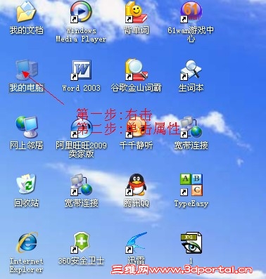

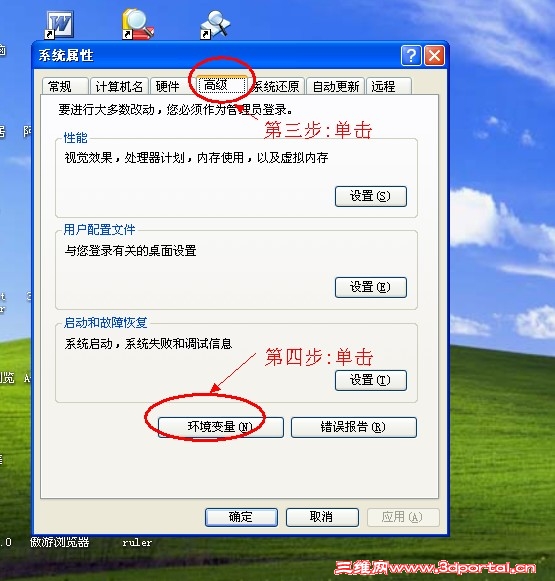

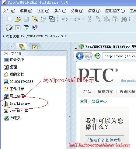

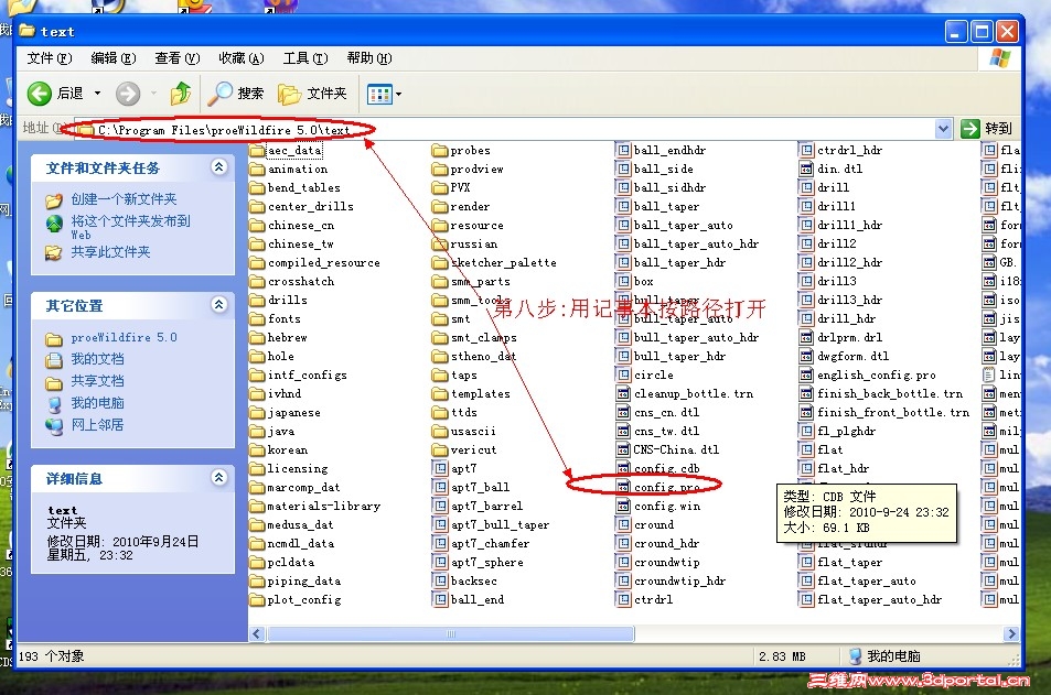

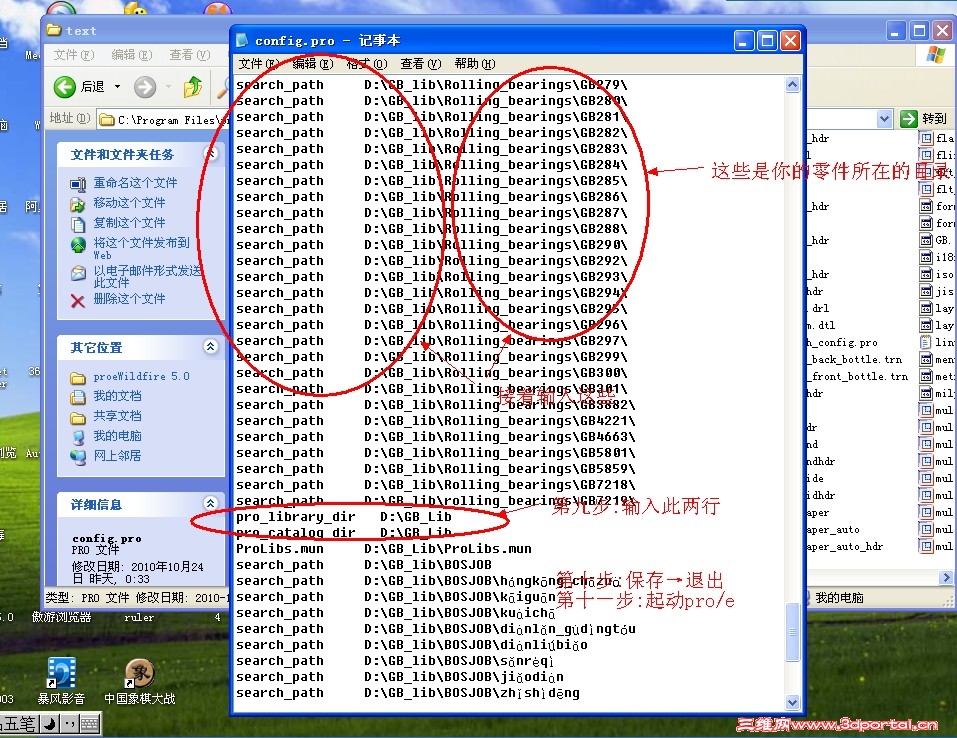

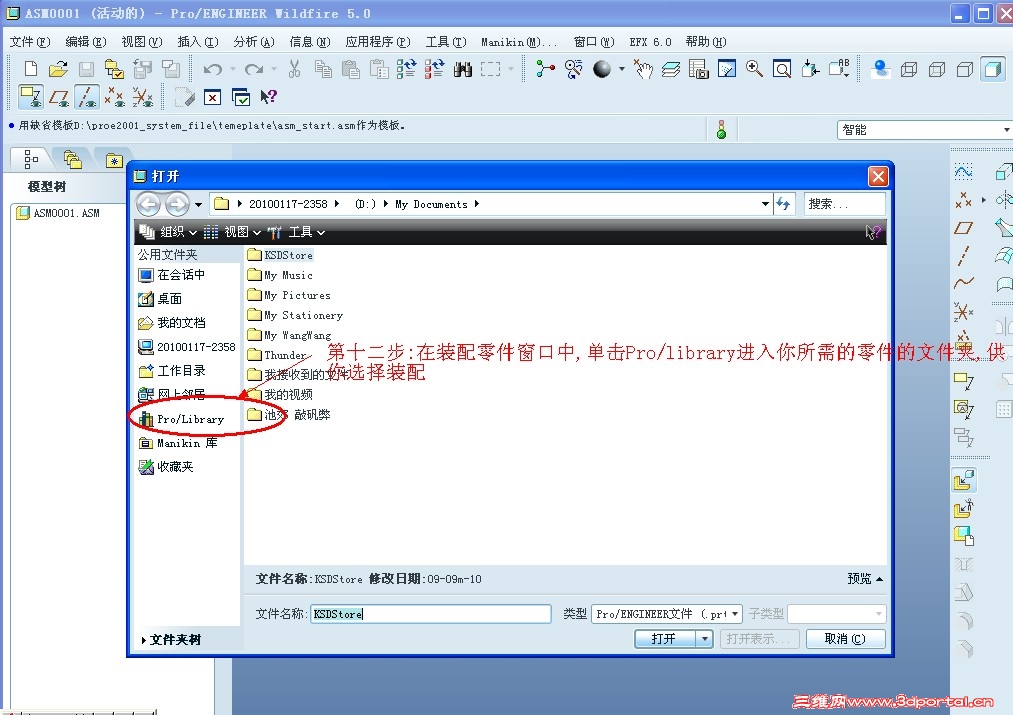

发表于 2010-10-25 23:40:42 | 显示全部楼层 来自: 中国广东云浮
% l' j$ V" p3 n3 [3 E8 s2 H5 ]0 W: m& `" Z* l1 y  E1 @
12# YZHZTL $ [7 [) c* I  Y5 `4 K" x
我现提供一种简单的方法:- D7 m2 ]8 i% y$ }. ?. ]. m! S
1.jpg . E) t1 ~7 i/ b. Z5 B" ^& v0 K" Z
1 |% z% ]7 N; c" F  b
2.jpg 2 R4 C( Q/ K% d% L/ m
8 g# M# ]7 A# p' d+ T9 N
3.jpg   [5 t" k- J; H5 Y2 n5 s
+ ?+ C2 i  f" r5 @7 b
+ H) K7 d  }, g9 x: x; O  ^9 W9 a
, F: J& {) t: @/ c* [+ a 5.jpg 1 D4 |: ?6 z6 H% s, ]& K
6 v: V( |" D% B 6.jpg
- l8 |( I) R* w# v2 _: t- W$ F/ \& V1 b
4 ]# L* {+ W* t$ [# C7 b
4 k2 Y, x0 U- ^# U( r
1 I. q% [: S! l3 R7 f+ ?这种方法不管你的装配文件在哪里它都能自动跟踪.0 m  ^+ V" P5 V# s$ Q6 Q
朋友,你去试下,祝你成功
 楼主| 发表于 2010-11-18 22:37:51 | 显示全部楼层 来自: 中国重庆
谢谢了,这种方法好像是做的标件库吗
发表于 2010-11-19 11:26:12 | 显示全部楼层 来自: 加拿大
13楼的确是建立零件库的方法,不过少了一个步骤,就是运行pro_build_library_ctg.bat这个批处理文件,一定要运行。
3 q" b' V& h# G/ X( h用search.pro更简单。
