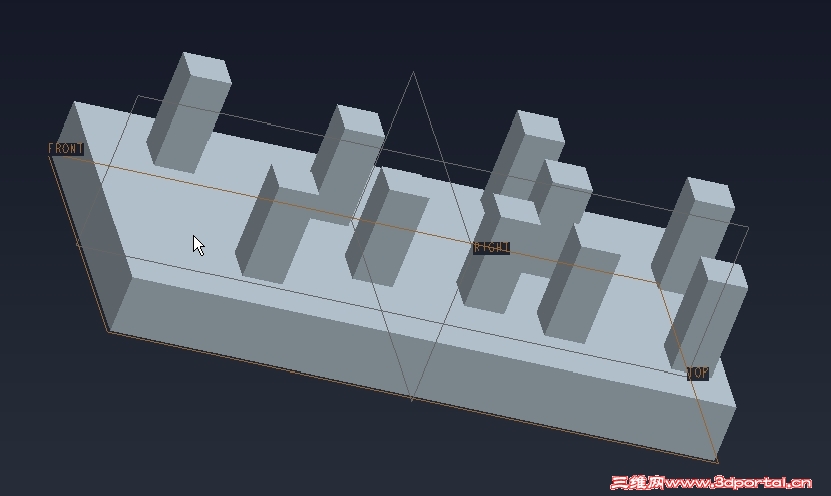

在PROE零件绘制时,如何快速地选取同一特征的机同点、线、面对它们进行各种操作。比如下面图中,我想选取正方体柱的各边或面,那么只能是一个一个选取吗,还是有一种快速选取的方法,请教!* j% w) U, l2 L0 _" r9 m" i. r

可以用种子面选取,可到论坛内找种子面选取的方法,不再详细说明。
发表于 2010-10-12 08:02:47 | 显示全部楼层 来自: 中国北京
种子面与边界面的选择,先点种子面再按SHIFT不放,再选择边界面。
发表于 2010-10-12 12:01:47 | 显示全部楼层 来自: 中国广东东莞
楼上的两位,那如果要选那10个小方柱的全部可见的边呢,又怎么选呀??
 楼主| 发表于 2010-10-22 20:57:30 | 显示全部楼层 来自: 中国浙江嘉兴
我对四楼的问题也很感 兴趣,不解中....
发表于 2010-10-22 23:40:27 | 显示全部楼层 来自: 中国广东深圳
我想应该可以用层来解决吧 不过具体操作 不知道怎么弄 等高手指教
