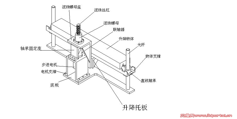

升降机构为步进电机驱动,联轴器连接电机和滚珠丝杠。螺母座连接滚珠螺母和物体。物体重量为100Kg。上升速度为10mm/s,丝杠直径20mm,导程5mm.
) G6 o# v5 c- n  K请问如何计算电机所需的扭矩??另外断电后电机如何自锁不让物体自动向下活动?另外这个传动机构的可行性咋样?
发表于 2010-10-12 18:55:05 | 显示全部楼层 来自: 中国江苏苏州
可以近似用以下公式计算:
8 L# k3 r( @0 T3 i8 v: p" a9 X丝杆推力计算公式: F=2πM/P
/ C6 _- e" p$ d7 J; CF是指推力N4 s+ O" D, R6 j* k" _
π是指pi ,就是3.1415926.......
8 @/ z' d1 J2 x& kM指电机扭矩,N.m) o# `% q' x, \2 f( B
P指丝杆导程 单位为m, m9 J( D$ W. l
如果是电机选型的话,把算出的M值,再乘上1.25  (取电机效率为80%)
发表于 2010-10-13 08:00:21 | 显示全部楼层 来自: 中国江苏常州
本帖最后由 jackchangzhou 于 2010-10-13 08:11 编辑 ( R6 _  N/ N4 J
4 J( L$ @1 y) \5 Y5 P7 L
由于选用的是步进电机,不是恒扭矩输出,因此建议电机选型时一般推荐用户选型时要选用力矩比实际需要大 50%~100% 的电机,因为步进电机不能过负载运行,哪怕是瞬间,都会造成失步,严重时停转或不规则原地反复动。

发表于 2010-10-13 10:05:08 | 显示全部楼层 来自: 中国浙江杭州
楼主这种机构,可行性,为0
; G* b6 F: P% a1 s8 ]' p8 s$ J! e, P2 n
建议,用齿轮齿条机构!! 效率高,寿命长!! 加工容易!!9 x- D$ H* W! J5 D3 h
# o7 e% r+ m# G2 ^, A9 g( c) y' a/ Q+ e6 R
楼主的滚珠丝杠,工作环境很苛刻, 加工费用高!!

发表于 2010-10-14 10:26:12 | 显示全部楼层 来自: 中国上海
楼主:
% Z" x0 R4 J6 H$ z2 {( W% D* A因滚珠丝杠不能自锁,如有可能,改用带刹车功能的伺服电机。

发表于 2010-10-19 21:45:21 | 显示全部楼层 来自: 中国广东中山
4 W* V1 _( w- C. q$ V/ S
+ y* T# _# o7 s( {/ j' d9 n6 ~) w4 F如果你有THK产品选型手册的话就好办了,A册里面滚珠丝杆一项里有现成的计算举例,其实说是10楼所说的方法。不过这只是理论计算,在理想状态下的。实际中存在很多不确定性因素,比如组件本身或相互之间的摩擦力、装配精度不同所产生的阻力也不同。( J1 Z& V, X2 j% i
       我们也用过楼主的这种结构,装配精度高一点的话是没问题的,但有一点要指出:两边导向装置最好不要用直线轴承(间隙大),要用直线导轨。! `/ U) K8 {: W3 Q. x3 o; A
      另外,根据10楼或2楼计算出来的结果偏小,实际上,如果用步进,至少要6Nm的。伺服用400W的也小了。2 E4 R5 q5 ?) f# L" f' S5 q
      如果用步进还要断电自锁,我有两个办法:1,像升降电梯一样加加配重(这样还可以减小电机的功率);2,上面加拉簧,丝径4mm圈径40mm的一边一条。% K$ m; J; l0 |( ?( C

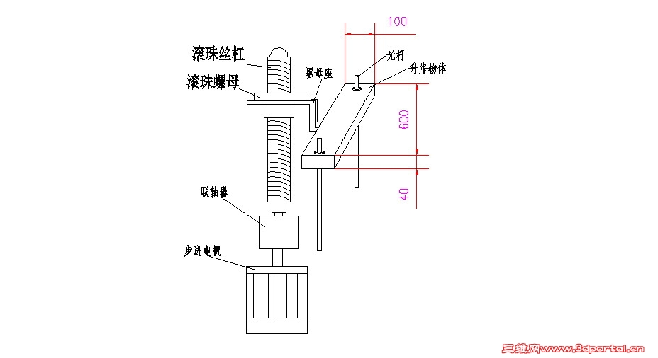

 楼主| 发表于 2010-10-21 11:51:58 | 显示全部楼层 来自: 中国山东济南
12# yofam
  }9 D; W# Y: a2 c5 M6 P# }& F不会要这么大吧?能给个计算过程吗?我选的2.5Nm的步进电机
 楼主| 发表于 2010-10-21 11:55:36 | 显示全部楼层 来自: 中国山东济南
大家看看这个结构行不行
升降机构为步进电机驱动,联轴器连接电机和滚珠丝杠。螺母座连接滚珠螺母和物体。丝杠转动,螺母上下升降,物体重量为100Kg。上升速度为10mm/s,丝杠直径20mm,导程5mm.
8 _6 P! m2 L6 k/ S+ F1 e: Q$ T* Z哪位高人给计算一下电机扭矩。

发表于 2010-10-21 19:52:30 | 显示全部楼层 来自: 中国北京
负载偏心,建议步进电机别直接连接丝杠,可加减速装置,防止步进电机低频工作,亦可自锁,提高承载能力!!
发表于 2010-10-21 21:38:11 | 显示全部楼层 来自: 中国河北邢台
光杆要保持平行;直线轴承是那么用吗
发表于 2010-10-22 12:55:21 | 显示全部楼层 来自: 中国广东佛山
兄弟,我不知道你对直线轴承熟不熟,像你那样的结构,钳工很难调节两导向杆的平行,我建议你,导向杆一端固定,一端活动,而且导向杆两端固定板比较好,活动端可以做一个法兰,调好位置后配钻通孔就可以了。

发表于 2010-10-29 17:46:56 | 显示全部楼层 来自: 中国山东济南
综合以上楼层的高手的解答,我帮您总结出来以下问题/ Z# Y4 \+ Z: n! S, X
1 缺乏自锁,我个人觉得这个不是问题,在选择滚珠丝杠的时候有自锁型的,但是可以多层自锁,垂直上升下降自锁很重要。涉及安全无小事
4 O0 I6 o, ^* a  x8 S- E$ N2 光杆两端应该固定,一般导杆普遍采用固定,但得注意能调整,使滑动顺畅。
& u' O! A/ h2 @# C3 直线轴承壳选择法兰式,图纸中的好像不是这样的,这样轴向固定也可以采用卡簧,但这样容易卡卡,钳工不好操作
" g: T2 @  h( i( O: ]另外针对您的结构,我个人有以下意见。
% ]- v, T# P7 |$ M) [3 J" g& e1 您的电机座,设计不十分合理,这样设计拆卸不是很方便。这种做法,电气方面也不易接线,如果电机有问题,必须拆除图中的电机支撑。4 v( `+ X: O1 C; y
2 联轴器不好安装和拆卸
; `) p3 R. y; m& z3 建议将滚珠丝杠另一端固定,可以喝光杆固定在一个件上。
" A# o: e- _  z" @4 建议加一个感应器,确定步进电机的初始位置以方便自动化。
发表于 2010-10-31 20:54:52 | 显示全部楼层 来自: 中国上海
类似机构我们有做,电机通过涡轮减速器带动丝杆,可实现自锁,两边的导向光杆无需轴承,光杆表面精度提高,配作光杆轴座,间隙配合,光杆轴座连接固定在物体支撑上,即ok了。
3 e/ H6 l* e; p" T$ T* |- k3 W关于两光杆的同轴度,使用两块底板,上下各一块即可。
发表于 2010-11-2 21:21:14 | 显示全部楼层 来自: 中国四川成都
不用自己做滚珠丝杆  直接选螺旋升降机   它本身带丝杆和涡轮   能传动又能自锁的
