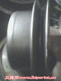

[讨论] 皮带轮冲压成型

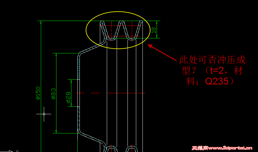

发表于 2010-10-12 19:26:31 | 显示全部楼层 |阅读模式 来自: 中国四川广元
hxg168 + 5 出题奖励
发表于 2010-10-12 19:43:43 | 显示全部楼层 来自: 中国山东滨州
不是吧!齿部的园的,又不可能一次成型,我是没有见过,等后来的师傅们吧
发表于 2010-10-12 19:58:07 | 显示全部楼层 来自: 中国湖北武汉
图中所示部位是在专用设备上,用模具旋压成型的.
发表于 2010-10-12 21:22:29 | 显示全部楼层 来自: 中国广东深圳
不是冲压成形的,用冲压的话难度太大且成本高,应该是用专用设备旋压成形.
发表于 2010-10-13 12:50:15 | 显示全部楼层 来自: 中国江苏无锡
本人认为三楼,四楼分析的观点很正确。
发表于 2010-10-13 13:59:39 | 显示全部楼层 来自: 中国广东清远
先冲裁、拉伸成型后再旋压
hxg168 + 5 非常感谢支持。
 楼主| 发表于 2010-10-13 19:37:38 | 显示全部楼层 来自: 中国四川广元
首先多谢各位参与讨论!另外:图中的材质是Q235,如果坯件拉伸成型,带槽形状旋压成型,这种材质的塑性恐怕很难满足成形要求,熟悉旋压成型的朋友给点提示,虽然我只需要解决拉伸成型部分,但本作对厂家最终结果负责的态度,尚需对整个情况了解清楚。但本人对如此大变形的旋压不甚了解---是否能达到图示结果并批量生产?
hxg168 + 5 感谢支持。
发表于 2010-10-13 20:17:38 | 显示全部楼层 来自: 中国江苏无锡
6#正解!我公司有几个皮带轮就是这样的。并且还包括同步带轮。
hxg168 + 3 感谢
发表于 2010-10-13 20:31:59 | 显示全部楼层 来自: 中国湖北武汉
板制皮带轮加工工艺基本都是先冲压拉伸,再旋压成型.另外,我公司是专业生产各种板制皮带轮的厂家,以上二种皮带轮都有生产,并且还有多种多楔带轮等,产品质量国内领先,如有相关业务,可先将图纸及相关要求传至我的邮箱:YU931228@163.COM.

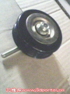

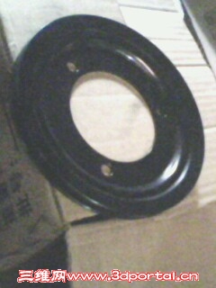

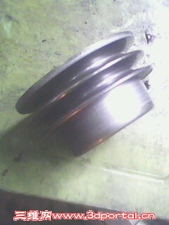

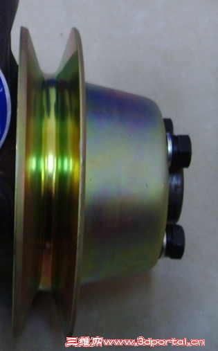

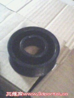

发表于 2010-10-21 18:41:34 | 显示全部楼层 来自: 中国湖北武汉
对不起各位!,前几天因为有其他要分不开身,今天传几张板制皮带轮的图纸,供大家参考。' F/ V. w4 p" D2 e( _% S
制作工艺均是先冲压,拉伸为近似形状,再旋压加工出皮带轮槽。

板制皮带轮是不是可以先冲压拉伸,再液压胀型。我是新人没有做过,但是在《冲模设计手册》上看过。
发表于 2010-10-26 19:07:24 | 显示全部楼层 来自: 中国湖北武汉
采用先冲压再液压涨形,主要是对多楔轮,产品壁厚不是均匀的,无法液压涨形,另外一来模具复杂,二来精度难以保证,所以才开发出旋压成型机及模具,才有这一门新技术。
