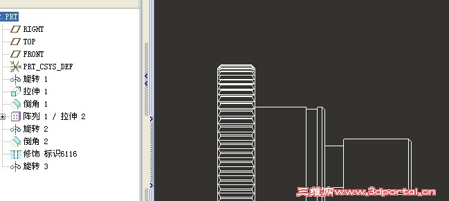

怎么改配置、让修饰螺纹在工程图里显示出来、、、急
发表于 2010-10-14 11:10:34 | 显示全部楼层 来自: 中国江苏南京
如果在层里面没有隐藏的话,工程图里面是OK的
 楼主| 发表于 2010-10-14 11:24:30 | 显示全部楼层 来自: 中国广东中山
可能大家配置默认是显示的、
1 H4 [: y/ E/ s: N" t# J, n但是我下载的就不是、我加载了以前的配置又可以看到的螺纹
发表于 2010-10-14 17:26:19 | 显示全部楼层 来自: 中国江苏常州
提句没用的话,这个是绘图选项的某个配置的问题。我以前遇到过,不过忘记是哪一项了。
发表于 2010-10-14 20:44:16 | 显示全部楼层 来自: 中国广东佛山
怎么刷分啊
发表于 2010-10-14 22:27:38 | 显示全部楼层 来自: 中国广东广州
工程图配置文件设置;
* ~7 j$ ~% J. }# {5 T9 d: A+ i
8 Y2 ^! i; t& H7 ~8 {4 Q; ^hlr_for_threads YES3 s9 d. u/ ~! L# B
thread_standard STD_ISO
