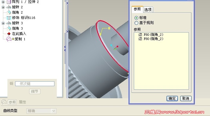

如图、按住CTRL键就可以了

不是要选择多条, 我是要合并成一条曲线1 f! c. z, g; R/ y! d3 H$ }5 J8 I9 F
! L6 _3 V% R( ]8 `, O. @这条曲线将来是要和别的曲线混合用的
. i2 e# k) o5 @" _" ?  x
5 w% ^, E: b1 V  z9 a" ]7 q
5 C7 ?; y8 k! V- G6 U: Q0 O# A: y& Z* h  s
4 P+ @) a7 Z# X( C
哦,这操作是复制啊,好像行
7 X8 B, v/ }# ~$ H/ i& B先谢谢了,
; o. T0 ?8 m  E我去操作下看看

果然可以,  S6 @1 k* M# P
$ q" V# R8 }, _9 t$ e0 ^3 k# b8 j7 @' V
谢谢2楼了

用合并命令就可以
