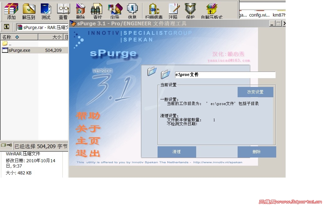

发表于 2010-10-14 13:54:10 | 显示全部楼层 来自: 中国安徽合肥
3# chaoqun9452
3 L5 l, g0 K+ N1 `2 X5 G# M2 ^请看使用截图
