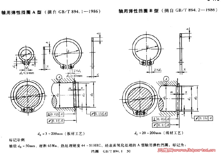

看国标将卡簧分为轴用和孔用,而且每种卡簧都分为A类和B类,请问这A类卡簧和B类卡簧有什么区别?

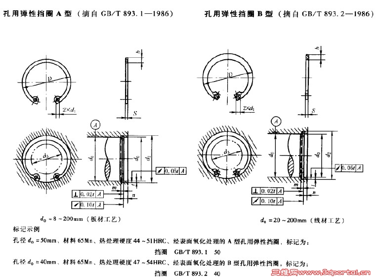

 楼主| 发表于 2010-10-14 15:40:25 | 显示全部楼层 来自: 中国河北秦皇岛
请问图中标注中字母t是什么意思?

卡簧标注公差.JPG 9 O% F6 g  C0 N' d5 |
如图,是出自卡簧的国标GB/T893.1-86, 途中三个形位公差中的数据0.02t,0.05t,0.10t,标注中的这个t是什么意思?我在标准中没看见相关的东西啊?哪位大侠帮忙指点一下,谢谢了!

A型——板材冲切成型;B型——线材冲切成型。B型性能优于A型,一般可以通用。

发表于 2010-10-14 15:59:58 | 显示全部楼层 来自: 中国湖南岳阳
图上有标注,即(d2-d0)/2,因为图上标的是通用要求,不同大小的卡环的跳动值与t有关。

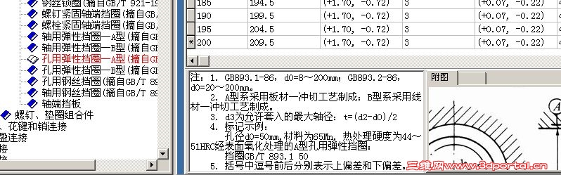

发表于 2010-10-14 16:08:36 | 显示全部楼层 来自: 中国河北石家庄
+ B: Y& A: _/ Y+ p. f7 t, ?9 }% h  }, F5 x4 B- z" s' X( m
电子版相关内容如下
4 K& U& }8 F3 G1 @2 l8 w, ? 截图01.jpg ! h2 Z$ y# Q3 S- `; u- O: `
4 `/ o1 h/ _4 B
完整注解
) u) e3 t" \5 `1 g1 o2 j注:1.GB893.1-86,d0=8~200mm;GB893.2-86,d0=20~200mm。( ^. f. v7 D, t# a4 ^( y
     2.A型系采用板材—冲切工艺制成;B型系采用线材—冲切工艺制成。
  Z% p  Y( x2 Q1 l" i8 C' G1 V) c3 g     3.d3为允许套入的最大轴径:t=(d2-d0)/2& n' D% g( Z* `2 x: }, T$ O5 l
     4.标记示例:% C. u( s% w; }1 p
         孔径d0=50mm,材料为65Mn, 热处理硬度为44~51HRC经表面氧化处理的A型孔用弹性挡圈:9 F& [, v/ U, [' t, F  t
         挡圈GB/T 893.1 504 A: L: K) H3 \$ j$ R
    5.括号中逗号前后分别表示上偏差和下偏差。7 E- ]& Q) F3 x8 f- f9 ?/ i
    6.本表的单位是mm。
发表于 2010-10-15 15:27:33 | 显示全部楼层 来自: 中国江苏苏州
总起来讲,有以下不同:
; f5 G; X6 y+ p& O4 W2 N制造工艺不同7 s: s2 Q/ w& A2 p; C* e" w3 n
卡口外形不同3 H# e% H+ x1 Z: H' v+ r9 E. z: C
表面处理不同) p" b. h. f' h4 h& A# l4 a# ^; D% l) K: |8 b
适用直径范围不全相同。
