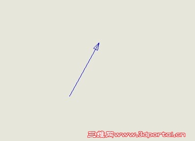

在工程图中如何快速画出直线引线,但没有文字,只是引线,如图
发表于 2010-10-15 10:51:09 | 显示全部楼层 来自: 中国重庆
添加注释,文字为空格

发表于 2010-10-15 21:20:47 | 显示全部楼层 来自: 中国广西梧州
注释里有个专门的箭头工具
