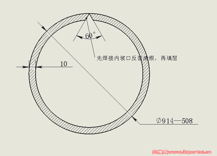

与各位网友讨论:
$ @4 _% q! k- z9 H2 A# \5 N* k, e7 V概况:我公司目前主要产品为0Cr18Ni9的有缝管子(直径914到508各种规格,壁厚都是10mm),
6 Q0 k( o3 y2 f1 ]目前所采用的工艺:刨边(坡口加工)——卷圆——内焊缝填层——反面清根(碳弧气刨)——反面填层。' s; y9 W! @" ?+ M0 g( P
但是碳弧气刨清根在很多技术规格书明确提出不能用,即这种焊接工艺得不到承认。
. c; E6 M2 y' n0 G, x6 G再者:碳弧气刨清根还存在清根污染环境大;坡口直线度不够!
/ C. a% [- Y7 [0 N3 E$ @& @: B, Q" Y) S
目前很多厂家都采用等离子自动焊机成型加工有缝钢管。1 |' Q4 V2 }0 T$ c" D/ W& g8 y
请教网友,不知针对我公司现有的产品采用何种工艺更为妥当?主要是将碳弧气刨清根这一工艺去掉!9 P4 ?8 b* O' R7 W( W6 n8 [
, \* V/ H7 U+ p: [3 w( I
欢迎讨论指导!
5 E2 x/ A2 ^. q" A谢谢!

发表于 2010-10-18 20:13:47 | 显示全部楼层
清根的方法也不是就碳弧气刨1种,另外可以采用机械打磨或等离子清根。* U6 @: ?4 t7 C8 [
如果采用等离子自动焊机,当然可以满足要求,但前提是必须有自动等离子焊接设备(最好是专机)。
4 b- p" ?3 K) T7 ?如果要采用单面焊双面成形,氩弧焊效率太低,可以考虑使用陶瓷或铜金属衬垫实现单面焊双面成形。
发表于 2010-10-19 08:15:50 | 显示全部楼层
电弧气刨没问题的,效率高,我们单位一直用,方便,清完后用砂轮或电磨头打磨光滑就可以了。
发表于 2010-11-5 11:22:58 | 显示全部楼层
效率是高,但确实很多技术规范禁止使用这一方法。如取消,则只能打麿清理。
发表于 2010-11-5 14:28:21 | 显示全部楼层
用陶瓷或铜金属衬垫实现单面焊双面成形, 用焊剂衬垫实现单面焊双面成形。
