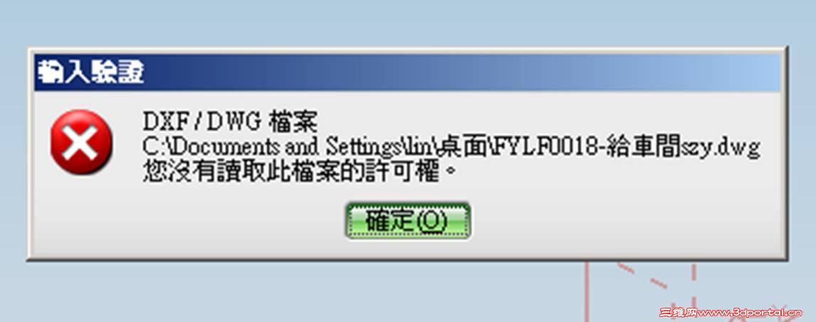

[已解决] CAD .dwg导入UG 提示无权限
发表于 2010-10-18 11:27:26 | 显示全部楼层 |阅读模式 来自: 中国广东广州
8 m- ~% D' p* W" Z% I) z" Q0 q; ~0 r- T$ Q0 U) p6 |
& \7 f' {9 c& q! j+ z/ V如图       在论坛
发表于 2010-10-18 12:41:40 | 显示全部楼层 来自: 中国山东济南
UG不能用中文文件夹(文件名),文档、桌面都属于中文文件夹,所以不能放,否则出错。
